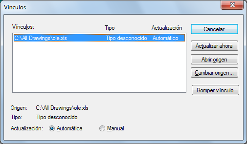

Muestra información sobre los objetos vinculados. Dicha información depende del tipo de vínculo. Si desea modificar la información de un objeto vinculado, selecciónelo en la lista.
Muestra el nombre de ruta del archivo de origen y el tipo de objeto.
Muestra el tipo de formato.
Actualiza el vínculo automáticamente cuando cambia la fuente.
Solicita que se actualice el vínculo cuando se abre el documento.
Actualiza los vínculos seleccionados.
Abre el archivo de origen y resalta la parte vinculada al dibujo.
Muestra el cuadro de diálogo Cambiar origen (un cuadro de diálogo de archivos estándar), en el que se puede elegir un archivo de origen diferente. Si el origen es una selección dentro de un archivo (en lugar de un archivo completo), en Nombre del componente aparece una cadena que representa la selección.
Rompe el vínculo entre el objeto y el archivo origen. El objeto del dibujo cambia a WMF (formato de metarchivo de Windows), al que no afectarán los futuros cambios en el archivo original.
