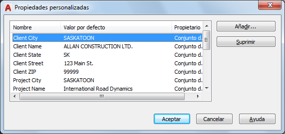

Enumera las propiedades personalizadas asociadas con el conjunto de planos actual.
CONJUNTOPLANOS (comando) Buscar: .
Se muestran las siguientes opciones.
Muestra el cuadro de diálogo Añadir propiedad personalizada.
Elimina la propiedad personalizada seleccionada del conjunto de planos.
