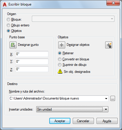

Guarda los objetos seleccionados o convierte un bloque en un archivo de dibujo especificado.
BLOQUEDISC (comando) Buscar
El cuadro de diálogo Escribir bloque proporciona un método sencillo para guardar parte del dibujo actual en un archivo de dibujo distinto o para guardar una definición de bloque especificada como archivo de dibujo independiente.
Se muestran las siguientes opciones.
Precisa bloques y objetos, los guarda como archivo y precisa puntos de inserción.
Identifica un bloque existente para guardarlo como archivo. Seleccione un nombre de la lista.
Selecciona el dibujo actual para guardarlo como otro archivo.
Selecciona objetos para guardarlos como un archivo. Precisa un punto base y selecciona los objetos situados debajo.
Determina el punto base del bloque. El valor por defecto es 0,0,0.
Cierra de forma temporal el cuadro de diálogo para que pueda precisar un punto base de inserción en el dibujo actual.
Especifica el valor de la coordenada X del punto base.
Especifica el valor de la coordenada Y del punto base.
Especifica el valor de la coordenada Z del punto base.
Define el efecto de la creación del bloque en los objetos utilizados para crear un bloque.
Mantiene los objetos seleccionados en el dibujo actual tras guardarlos como un archivo.
Convierte los objetos seleccionados en un bloque del dibujo actual tras guardarlos como un archivo.
Suprime los objetos seleccionados del dibujo actual tras guardarlos como un archivo.
Cierra temporalmente el cuadro de diálogo de forma que pueda designar uno o más objetos que guardar en el archivo.
Abre el cuadro de diálogo Selección rápida, que puede utilizar para filtrar el conjunto de selección.
Indica el número de objetos seleccionados.
Precisa el nuevo nombre y la ubicación del archivo y las unidades de medida que se deben utilizar cuando se inserta el bloque.
Especifica un nombre de archivo y una ruta donde se guardarán el bloque o los objetos.
Muestra un cuadro de diálogo de selección de archivos estándar.
Especifica las unidades para el ajuste automático de escala cuando se arrastra un archivo nuevo desde DesignCenter ™ o se inserta como bloque en un dibujo que utiliza unidades diferentes. Seleccione Sin unidad si no desea que la escala del dibujo se ajuste automáticamente al insertarlo. Véase INSUNITS.
