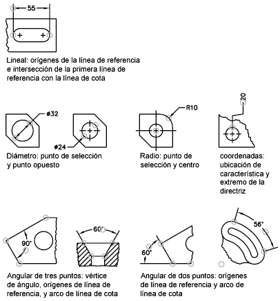

En las siguientes ilustraciones, se indican los puntos definidores de cada tipo de cota. El punto medio del texto de cota es un punto definidor para todos los tipos de acotaciones.
Si no se muestra ningún vértice de ángulo, se colocan puntos definidores en los extremos de las líneas que forman el ángulo. En el ejemplo de dos líneas angulares, se coloca un punto definidor en el punto central del arco acotado.
