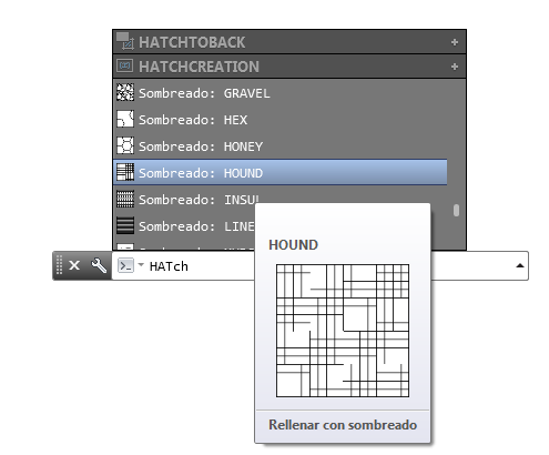

Ejemplo: supongamos que desea insertar un patrón de sombreado. Al escribir sombrea en la solicitud de comando y pulsar la tecla Tabulador para recorrer cíclicamente las opciones, la lista de sugerencias de la línea de comando se expande para incluir los patrones de sombreado disponibles. Arrastre la barra de desplazamiento para ver más sombreados y degradados. Puede ver una miniatura de cada opción colocando el cursor sobre el nombre.
Seleccione un nombre de sombreado y haga clic en un área o un objeto cerrados del dibujo para insertarlo.
También puede buscar por el nombre del contenido. Por ejemplo, para encontrar el tipo de sombreado "Rígido", escriba rígido. La categoría y el nombre del contenido se muestran en la lista de sugerencias.
Puede seleccionar el nombre y hacer clic dentro de un área cerrada en el área de dibujo para insertar el patrón.
