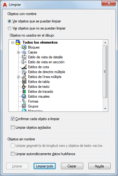

Elimina del dibujo los elementos que no se estén utilizando, como definiciones de bloque o capas. Muestra los elementos que se pueden limpiar.
LIMPIA (comando) Buscar
Se muestran las siguientes opciones.
Cambia la vista en árbol para mostrar un resumen de los objetos guardados en el dibujo actual que se pueden limpiar.
Muestra una lista de los objetos guardados que no se están utilizando en el dibujo actual y que se pueden limpiar.
Puede hacer una lista con los elementos de cualquier tipo de objeto si hace clic en el signo más o doble clic en el tipo de objeto. Los elementos se limpian seleccionando el elemento que se desea limpiar.
La opción Limpiar objetos anidados sólo elimina los objetos si se ha optado por una de las siguientes opciones:
Cambia la vista en árbol para mostrar un resumen de los objetos guardados en el dibujo actual que no se pueden limpiar.
Contiene una lista de objetos guardados que no se pueden eliminar del dibujo.
La mayoría de estos objetos se están usando en ese momento en el dibujo o se trata objetos por defecto que no se pueden eliminar.
Cuando se seleccionan objetos guardados individuales, bajo la vista en árbol aparece información sobre los motivos por los que no se puede limpiar los elementos.
Muestra el cuadro de diálogo Confirmar limpieza siempre que se vaya a limpiar un objeto.
Elimina del dibujo todos los objetos guardados que no se utilizan, incluso si están contenidos en otros objetos guardados que no se utilizan o relacionados con ellos.
Aparece el cuadro de diálogo Confirmar limpieza, donde puede cancelar o confirmar la limpieza de los elementos designados.
Muestra información que detalla el motivo por el que no se puede limpiar el elemento seleccionado.
Suprime la geometría de longitud cero (líneas, arcos, polilíneas, etc.) en los objetos que no formen parte de bloques. También suprime el textom y el texto que sólo contiene espacios (sin texto) en los objetos que no formen parte de bloques.
Realiza un dibujo de exploración y elimina los datos de estilos de línea DGN obsoletos al abrir el cuadro de diálogo Limpiar.
Limpia los elementos seleccionados.
Limpia todos los elementos que no están en uso.
