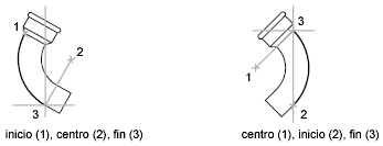

Es posible crear un arco a partir de un punto de inicio, un centro y un tercer punto, el cual determina el punto final.
La distancia entre el punto inicial y el centro determina el radio. El punto final lo determina una línea que parte del centro y pasa a través del tercer punto.
Utilizando distintas opciones, puede especificar en primer lugar el punto de inicio o el punto central.
Haga clic en la . Buscar

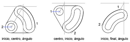

Es posible crear un arco a partir de un punto inicial, un centro y un ángulo incluido.
La distancia entre el punto inicial y el centro determina el radio. El otro final del arco se determina especificando un ángulo incluido que usa el centro del arco como vértice.
El ángulo incluido determina el punto final del arco. Utilice el método Inicio, Fin, Ángulo cuando conozca ambos puntos finales pero no puede forzarse a un punto central.

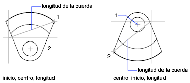

Es posible crear un arco especificando un punto inicial, un punto central y la longitud de una cuerda.
La distancia entre el punto inicial y el centro determina el radio. El otro final del arco se determina especificando la longitud de una cuerda entre el punto inicial y el punto final del arco.
La longitud de la cuerda del arco determina el ángulo incluido.
Es posible crear un arco especificando un punto inicial, un punto final y un ángulo incluido.
El ángulo incluido entre los puntos finales del arco determina el centro y el radio del arco.

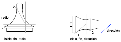

Es posible crear un arco utilizando un punto inicial, un punto final y una dirección de tangente en el punto inicial.
La dirección de tangente puede especificarse localizando un punto en la línea de tangente deseada o indicando un ángulo. Para determinar cuál es el punto final que controla la tangente, debe cambiarse el orden de especificación de los dos puntos finales.
Es posible crear un arco especificando un punto inicial, un punto final y un radio.
El orden de especificación de los puntos finales del arco determina la dirección de la curvatura del mismo. Para especificar el radio, puede especificarse un punto en la distancia de radio deseada o se puede indicar el radio.
