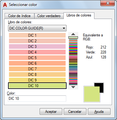

Especifica los colores utilizando libros de colores de otros fabricantes o definidos por el usuario.
COLOR (comando) Buscar
Al seleccionar un libro de colores, en la ficha Libros de colores aparece el nombre del libro seleccionado.
Se muestran las siguientes opciones.
Especifica el libro de colores que se va a utilizar al seleccionar colores.
La lista contiene todos los libros de colores que se encuentran en las ubicaciones de libros de colores indicadas en la ficha Archivos del cuadro de diálogo Opciones.
Muestra las páginas del libro de color seleccionado y los colores y nombres de color de cada página. Se admiten libros de colores que contengan hasta diez colores por página. Si un libro de colores no está paginado, los colores se organizan en páginas de siete colores. Para ver las páginas de un libro de colores, seleccione un área en el control deslizante del color o utilice las teclas de flecha arriba y flecha abajo para examinar el libro.
Indica el valor para cada componente de color RGB.
Indica el color del libro de colores actualmente seleccionado. Se puede buscar un color específico en un libro de colores introduciendo el número de la muestra de color y pulsando Tab. Esta acción actualiza la muestra de color nueva con el número de color solicitado. Si el color especificado no se encuentra en el libro de colores, aparecerá el número más próximo.
Muestra el color previamente seleccionado.
Muestra el color actualmente seleccionado.
