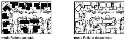

Al desactivar el modo Relleno, los objetos de la lista se muestran en forma de contorno. Con la excepción de los sombreados de patrón y los rellenos de degradado, el relleno sólido se desactiva automáticamente en las vistas ocultas y las vistas 3D.

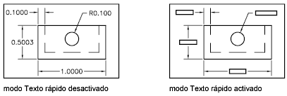

Cuando se activa el modo Texto rápido, sólo se muestra o se traza un marco rectangular que identifica el área de texto.
