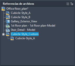

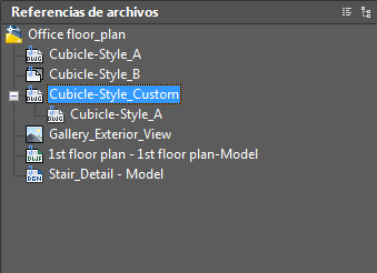

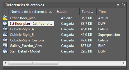

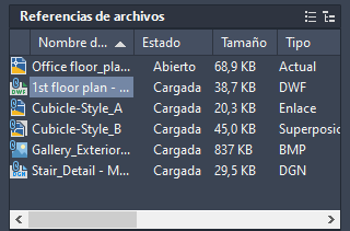

Puede mostrar estas referencias de archivo en una lista o en una estructura en árbol.
Se muestran las siguientes opciones.
La información que se muestra en la lista incluye el nombre, el estado, el tamaño de archivo, el tipo de archivo, la fecha de creación y la ruta guardada.
La columna de nombre de la referencia muestra siempre el dibujo actual como la primera entrada, seguido de archivos enlazados adicionales presentados en el orden en que se enlazaron.
Estado del archivo al que se hace referencia:
Tamaño de la referencia de archivo enlazado.
Tipo del archivo al que se hace referencia. Los archivos de dibujo (refX) se muestran como enlaces o superposiciones, las imágenes ráster presentan su formato de archivo y los calcos subyacentes DWF, DWFx, DGN y PDF aparecen como sus respectivos tipos de archivo.
Fecha en la que el archivo de referencia se creó o se guardó por última vez.
Muestra la ruta que se guarda con el dibujo cuando se enlaza el archivo de referencia.
En el nivel superior de la vista en árbol se muestra siempre el dibujo actual. Los archivos de referencia aparecen en el siguiente nivel. Los archivos de referencia que contienen sus propias referencias de archivo anidadas pueden abrirse para mostrar niveles más profundos. Cuando se realizan selecciones en la vista en árbol, la referencias de archivo sólo se pueden seleccionar de una en una.
