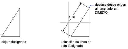

Determina automáticamente los puntos de origen de la primera y segunda líneas de referencia al designar un objeto.
Para las polilíneas y otros objetos divisibles, sólo se acotan la línea individual y los segmentos del arco. No puede designar objetos de una referencia a bloque escalado no uniforme.
Si se designa una línea o un arco, sus puntos finales se utilizarán como orígenes de las líneas de referencia. Las líneas de referencia se desfasan desde los puntos finales de acuerdo con la distancia especificada en Desfase desde origen de la ficha Líneas y flechas de los cuadros de diálogo Crear estilo de cota, Modificar estilo de cota o Reemplazar estilo actual (véase DIMSTYLE). Este valor se almacena en la variable de sistema DIMEXO.
Si designa un círculo, los puntos finales de su diámetro se convierten en los orígenes de la línea de referencia. El punto usado para designar el círculo define el origen de la primera línea de referencia.
Determina el emplazamiento de la línea de cota y la dirección en la que se van a dibujar las líneas de referencia. Una vez especificada la posición, el comando ACOALINEADA terminará de ejecutarse.
