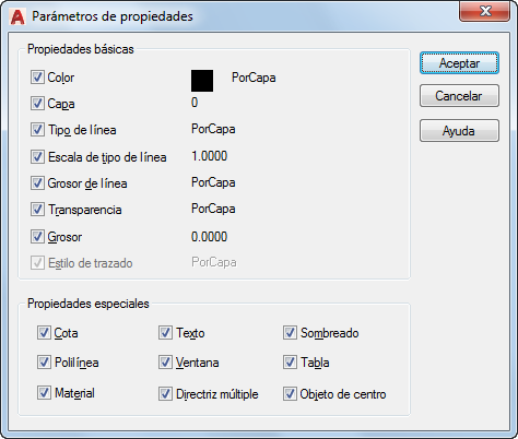

Especifica las propiedades que se copiarán desde el objeto de origen hasta los objetos de destino.
IGUALARPROP (comando) Buscar:
Precisa las propiedades básicas y especiales que se copiarán desde el objeto de origen hasta los objetos de destino.
Se muestran las siguientes opciones.
Cambia el color del objeto de destino por el del objeto inicial. Disponible para todos los objetos.
Cambia la capa del objeto de destino por la del objeto inicial. Disponible para todos los objetos.
Cambia el tipo de línea del objeto de destino por el del objeto inicial. Disponible para todos los objetos, excepto atributos, sombreados, texto de varias líneas, puntos y ventanas gráficas.
Cambia el factor de escala del tipo de línea del objeto de destino por el del objeto inicial. Disponible para todos los objetos, excepto atributos, sombreados, texto de varias líneas, puntos y ventanas gráficas.
Cambia el grosor de línea del objeto de destino por el del objeto de origen. Disponible para todos los objetos.
Cambia la transparencia del objeto de destino por la del objeto de origen. Disponible para todos los objetos.
Cambia la altura del objeto de destino por la del objeto de origen. Disponible sólo para arcos, atributos, círculos, líneas, puntos, polilíneas 2D, regiones y texto.
Cambia el estilo de trazado del objeto de destino por el del objeto de origen. Si está trabajando en modo de estilo de trazado dependiente del color (PSTYLEPOLICY se establece como 1), esta opción no está disponible. Disponible para todos los objetos, excepto aquellos a los que se les aplica el modificador de aristas de fluctuación.
Además de las propiedades básicas del objeto, cambia el estilo de cota y las propiedades anotativas del objeto de destino por las del objeto de origen. Sólo disponible para objetos de cota, directriz y tolerancia.
Además de las propiedades de objeto básicas, cambia las propiedades de creación de tipos de línea y anchura de la polilínea de destino a las de la polilínea de origen. La propiedad de ajustar/suavizar y la elevación de la polilínea de origen no se transfieren a la polilínea de destino. Si la polilínea de origen tiene una anchura variable, la propiedad de anchura no se transfiere a la polilínea de destino.
(No disponible para AutoCAD LT)
Además de las propiedades de objetos básicas, cambia el material aplicado al objeto. Si el objeto de origen no tiene un material asignado pero el objeto de destino sí, el material se elimina del objeto de destino.
Además de las propiedades básicas del objeto, cambia el estilo de texto y las propiedades anotativas del objeto de destino por las del objeto de origen. Disponible sólo para objetos de texto de una y varias líneas.
Además de las propiedades de objeto básicas, cambia las siguientes propiedades de la ventana de espacio papel de destino para igualarlas a las de la ventana de origen: activación y desactivación, inmovilización de vista, escala estándar personalizada, trazado sombreado, referencia a objetos, rejilla y visibilidad y ubicación del icono SCP.
Además de las propiedades básicas del objeto, cambia el estilo de directriz múltiple y las propiedades anotativas del objeto de destino por las del objeto de origen. Disponible sólo para objetos de directriz múltiple.
Además de las propiedades básicas del objeto, cambia las propiedades de sombreado (incluidas sus propiedades anotativas) del objeto de destino por las del objeto de origen. Para que coincida con el sombreado de origen, utilice la opción Heredar propiedades en SOMBREA o EDITSOMB. Sólo disponible para objetos de sombreado.
Además de las propiedades de objeto básicas, cambia el estilo de tabla del objeto de destino al del objeto de origen. Sólo disponible para objetos de tabla.
