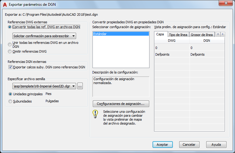

Controla cómo se procesan los objetos al exportarlos a un archivo DGN.
EXPORTARDGN (comando) Buscar
Se muestran las siguientes opciones.
Controla cómo se procesan las refX.
Todos los archivos DWG de referencia, incluidas las referencias DWG anidadas, se convierten en archivos DGN. Los archivos DGN resultantes utilizan el mismo nombre de archivo que los archivos DWG, pero con la extensión de archivo .dgn.
Con el siguiente conjunto de opciones, puede elegir entre sobrescribir o no los archivos de referencia DGN
El archivo DWG principal y todos los archivos DWG de referencia se combinan en un único archivo DGN. Los archivos DWG de referencia se convierten en celdas que forman parte del archivo DGN principal.
Los archivos DWG de referencia no se incluyen en el archivo DGN final.
Determina si los calcos subyacentes DGN del archivo DWG se exportan como referencias DGN del archivo DGN resultante.
Si esta opción está activada, los calcos subyacentes DGN se exportan como referencias DGN junto con el dibujo base. Si se desactiva, los calcos subyacentes DGN no se exportan.
No exporte dibujos que incluyan calcos subyacentes DGN V8 a un archivo de formato DGN V7. Las referencias de archivo DGN V8 no se pueden mostrar en un archivo DGN V7, ya que el primer formato no es un archivo de diseño válido para el archivo DGN V7 resultante.
Un archivo semilla para un archivo DGN es similar a un archivo de plantilla de dibujo (DWT) que contiene parámetros y atributos por defecto, como unidades de trabajo. La selección del archivo semilla DGN adecuado (imperial, métrico o definido por el usuario) y de las unidades de conversión es fundamental para la conversión de DWG a DGN. Además, el archivo semilla contiene parámetros que no se encuentran en un archivo DWG y que, por tanto, se heredan en el DGN exportado.
Estos parámetros incluyen unidades de trabajo y resolución, así como si se trata de un archivo 2D o 3D.
Seleccione las unidades de conversión apropiadas para la conversión. El archivo semilla DGN contiene unidades de trabajo (imperiales o métricas) denominadas unidades principales y subunidades. Una unidad DWG se convierte en una unidad principal o en una subunidad.
Indica que una unidad de dibujo DWG se convertirá en una unidad principal del archivo semilla DGN especificado.
Indica que una unidad de dibujo DWG se convertirá en una subunidad del archivo semilla DGN especificado.
Precisa el nombre del archivo semilla DGN. Durante la instalación se proporcionan varios archivos semilla de muestra.
Muestra el cuadro de diálogo Seleccionar archivo semilla (un cuadro de diálogo de selección de archivos estándar), en el que se puede seleccionar el archivo semilla DGN.
Consulte la tabla de conversión de EXPORTARDGN para obtener información específica sobre el ámbito de exportación de objetos y otros datos DWG a archivos DGN.
En la siguiente tabla se muestran los archivos semilla DGN por defecto y sus parámetros. Puede que tenga que editar los parámetros para obtener el archivo semilla adecuado para sus requisitos de conversión.

Selecciona y administra la configuración de asignación usada en la exportación DGN actual.
Muestra las configuraciones de asignación definidas actualmente.
Standard es la configuración de asignación por defecto que extrae datos del dibujo que se está exportando y aplica una asignación automática a las capas, tipos de línea, grosores de línea y colores DGN, según se muestra en la vista preliminar de la asignación.
Muestra la descripción de la configuración de asignación seleccionada.
Abre el cuadro de diálogo Configuraciones de asignación DGN donde se pueden crear nuevas configuraciones de asignación o bien cambiar de nombre, modificar o suprimir las existentes (MAPEARDGN).
Indica todas las propiedades del archivo DWG exportado en la columna DWG, y de la configuración de asignación seleccionada en la columna DGN.
