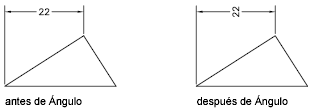

Cambia el ángulo del texto de cota.

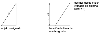

Determina automáticamente los puntos de origen de la primera y segunda líneas de referencia al designar un objeto.
Para las polilíneas y otros objetos divisibles, sólo se acotan la línea individual y los segmentos del arco. No se pueden designar objetos en una referencia a bloque con escala no uniforme.
Si se designa una línea o arco, sus puntos finales se utilizarán como orígenes de las líneas de referencia. Las líneas de referencia se desfasan desde los puntos finales de acuerdo con la distancia especificada en el Desfase desde origen de la ficha Líneas y flechas de los cuadros de diálogo Crear estilo de cota, Modificar estilo de cota o Reemplazar estilo actual. Véase DIMSTYLE. Este valor se almacena en la variable de sistema DIMEXO.
Si designa un círculo, los puntos finales de su diámetro se convierten en los orígenes de la línea de referencia. Cuando el punto utilizado para designar el círculo está próximo al punto del cuadrante norte o sur, se dibuja una cota horizontal. Cuando el punto utilizado para designar el círculo está próximo al punto del cuadrante este u oeste, se dibuja una cota vertical.
