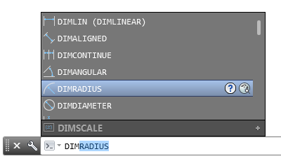

Si comienza a escribir el nombre del comando o de la variable de sistema en la línea de comando, la función Autocompletar mostrará las opciones. Por ejemplo, si escribe acota, todos los comandos y las variables de sistema que empiecen con dichos caracteres se enumerarán en la lista, tal y como se muestra.
Siga escribiendo para limitar las opciones o utilice las teclas de flecha para desplazarse hacia arriba o hacia abajo en la lista. Pulse F1 para abrir el tema de la Ayuda sobre el comando o la variable de sistema que elija. También puede colocar el cursor sobre una herramienta de la barra de herramientas o de la cinta de opciones y pulsar F1.
