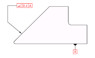

Crea tolerancias geométricas incluidas en un rectángulo de tolerancia.
Se muestra el cuadro de diálogo Tolerancia geométrica.
Las tolerancias geométricas indican la desviación aceptable de forma, perfil, orientación, ubicación y oscilación. Se pueden crear marcos de control de características con las líneas de directriz mediante TOLERANCIA, DIRECTRIZ o DIRECTRIZR.
