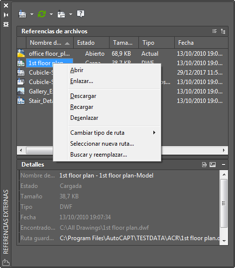

Si la referencia designada para edición presenta referencias externas o definiciones de bloques enlazadas, dicha referencia y las que tenga anidadas se mostrarán y estarán disponibles para su selección en el cuadro de diálogo Edición de referencias. Las referencias anidadas sólo se muestran si los objetos designados para su selección forman parte de una referencia anidada. Se puede seleccionar para su edición sólo una referencia. Si está modificando una referencia que contiene objetos OLE, estos objetos se mostrarán aunque no se puedan seleccionar para su edición.
