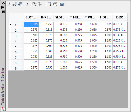

Para definir el tamaño correctamente, debe añadir cada restricción dimensional a la tabla de familia como una columna. A continuación, añada valores para cada fila, como en la tabla de familia que se muestra en la ilustración.

El diámetro del agujero crece con el tamaño de la ranura. Sólo debe añadir la restricción dimensional dependiente (el diámetro en este ejemplo) a la tabla de familia como una columna y convertirla en una columna calculada. En las propiedades de columna, especifique la expresión para calcular la cota. Las expresiones de la tabla de familia admiten todos los operadores, las funciones y las reglas que se aplicarán al Administrador de parámetros. Consulte la sección Restricción de un diseño con fórmulas y ecuaciones en la Ayuda de AutoCAD para obtener más información sobre las reglas.
