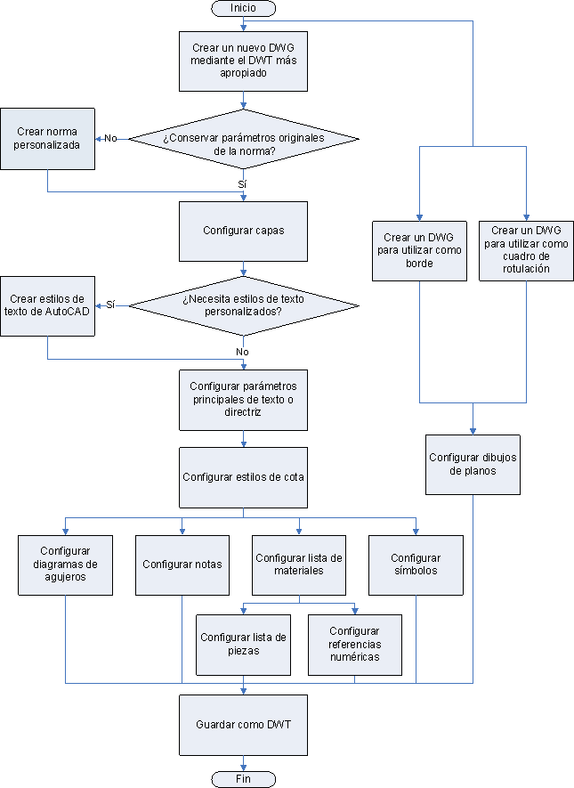

En este estudio de caso se muestran los requisitos de configuración típicos de una empresa hipotética, Empresa XYZ. El propósito de este estudio es asignar casos de uso típicos a los temas que aparecen en esta publicación.
En cada una de las siguientes secciones se describe un conjunto de requisitos y aparecen vínculos a temas relacionados que ofrecen instrucciones paso por paso. El siguiente diagrama de flujo muestra el flujo de trabajo de configuración que se explica en el estudio de caso. Los temas subsiguientes del estudio de caso reproducen el diagrama de flujo y muestran dónde se ubica el tema en el proceso de configuración. Esta publicación abarca muchos temas de configuración y no está limitada a los requisitos indicados en el estudio de caso.
¿En qué parte del diagrama de flujo me encuentro?
El estudio de caso explica la siguiente situación:
