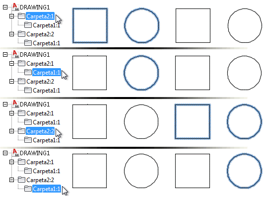

La figura siguiente muestra un dibujo que contiene dos carpetas. Carpeta1 está anidada dentro de Carpeta2. El navegador Mechanical muestra dos ejemplares de Carpeta2, Carpeta2:1 y Carpeta2:2. El identificador de ejemplar, el número añadido al final del nombre de la carpeta, identifica de forma exclusiva un ejemplar.
Considere la carpeta Carpeta1 que está anidada bajo Carpeta2:1. Este ejemplar está identificado como Carpeta1:1. Observe que Carpeta1:1 también existe debajo de Carpeta2:2. Esto se debe a que Carpeta1 está anidada dentro de Carpeta2 y siempre que se inserta un ejemplar de Carpeta2, Carpeta1 se genera automáticamente. Se puede decir que existen dos copias del ejemplar Carpeta1.
¿Por qué es necesario saber diferenciar entre un ejemplar y una copia? Porque existen pocas operaciones que se basen en las copias, mientras que la mayoría se basan en los ejemplares. Por ejemplo, la visibilidad tiene como base la copia. Al hacer clic con el botón derecho en un componente dentro del navegador Mechanical y desactivar la visibilidad, solo se desactiva esa copia. La desactivación no afecta a ninguna de las demás copias de ese ejemplar. Al hacer clic en un componente y modificar sus propiedades (por ejemplo, cambiar su color), todas la copias de ese ejemplar cambian de color.
