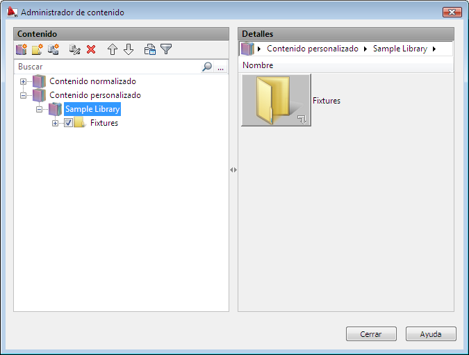

Una biblioteca de contenido no es un único archivo; es una colección de muchos archivos que se almacenan en una sola carpeta. Puede utilizar el comando AMCONTENTMANAGER para crear una biblioteca de contenido o copiar la biblioteca de contenido de otro equipo.
El comando AMCONTENTMANAGER muestra el cuadro de diálogo Administrador de contenido, que contiene numerosas herramientas para crear y administrar bibliotecas de contenido.
Puede crear una biblioteca haciendo clic en en la barra de herramientas. En el momento de crear la biblioteca, especifique el nombre de archivo y la ubicación de la biblioteca de contenido. AutoCAD Mechanical toolset añade la nueva biblioteca directamente bajo el nodo Contenido personalizado del árbol de la izquierda. A continuación puede crear carpetas para organizar y categorizar contenido como las bibliotecas de contenido normalizado. Puede hacer que sea más fácil acceder al contenido utilizado con más frecuencia subiendo carpetas en el árbol.
