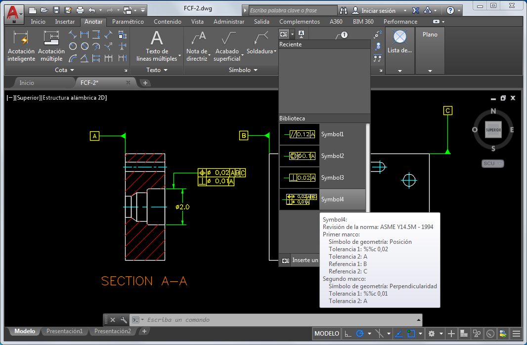

Algunas bibliotecas de símbolos se encuentran disponibles en la cinta de opciones para facilitar su acceso. Además, al insertar un símbolo directamente desde la biblioteca de símbolos en la cinta de opciones, AutoCAD Mechanical toolset no muestra ningún cuadro de diálogo.

Cuando añade un símbolo a la biblioteca debe proporcionarle un nombre único. Si el nombre es más largo que el espacio disponible, se trunca en la biblioteca. Sin embargo, al situar el cursor encima del nombre, se mostrará el nombre completo en la información de herramientas. Además, la información de herramientas muestra un resumen de los parámetros de ese elemento.
