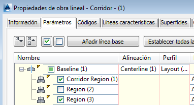

Mediante el cuadro de diálogo Propiedades de obra lineal, es posible designar polilíneas y representaciones topográficas, así como alineaciones y perfiles. Para acceder a las propiedades de obra lineal, seleccione una obra lineal, haga clic con el botón derecho y seleccione Propiedades de obra lineal. El cuadro de diálogo Propiedades de obra lineal se muestra en la figura 32.
Figura 32: las propiedades de obra lineal proporcionan opciones de objetivos

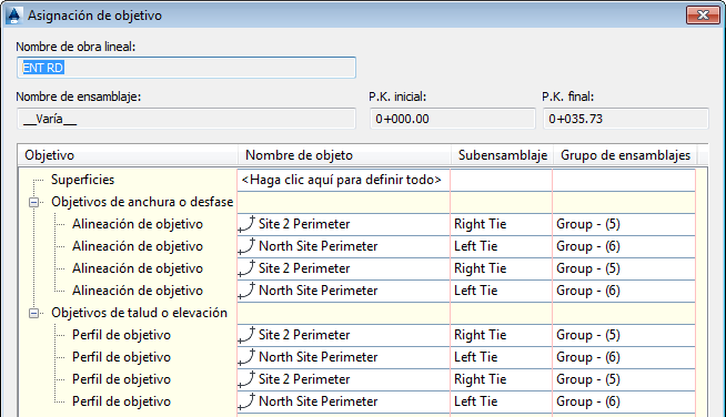

En este ejemplo, se hace clic en el botón Objetivos para la Región (1). Esto muestra el cuadro de diálogo Asignación de objetivo, tal como se muestra en la figura 33. Observe los objetos a los que se hace referencia como objetivos.
Figura 33: el objetivo hace referencia a las líneas características
Se pueden añadir tantos objetivos como sea necesario para cualquier punto de objetivo concreto y Autodesk Civil 3D simplemente establecerá la asociación con el que encuentre primero. En este caso, el objetivo se establece en una línea característica denominada Site2 Perimeter. Esta línea característica controla la ubicación horizontal y vertical de los puntos que se asocian desde la parte trasera de un bordillo.
