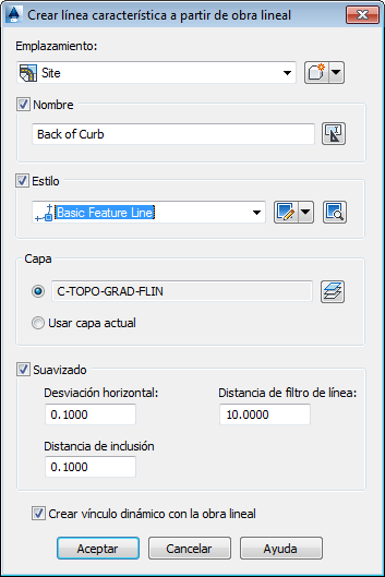

En este ejemplo, se utiliza el comando Crear línea característica a partir de obra lineal para extraer la línea característica. Se puede ampliar la vista y seleccionar la parte trasera magenta de la línea característica del bordillo.
En el cuadro de diálogo Crear línea característica a partir de obra lineal, se puede crear un nuevo emplazamiento y especificar el nombre y el estilo de la línea característica.
Una práctica recomendada es seleccionar la opción Vínculo dinámico en el cuadro de diálogo Crear línea característica a partir de obra lineal, como se muestra en la figura 35, de manera que en este ejemplo todas las actualizaciones en la obra lineal actualizarán también la explanación de esta área. Además, existen parámetros de suavizado para tratar la formación de la línea característica conforme ésta recorre un área curva. Para obtener más información, consulte Suavizado de líneas características.
Figura 35: selección de la opción de vínculo dinámico
Se recomienda aplicar nombres a líneas características importantes para así poder distinguirlas. En este ejemplo, la línea característica extraída del bordillo se debe denominar, ya que es clave en la solución de explanación y es necesario poder encontrarla con facilidad. Utilice un nombre descriptivo, como Parte trasera de bordillo, para la línea característica.
