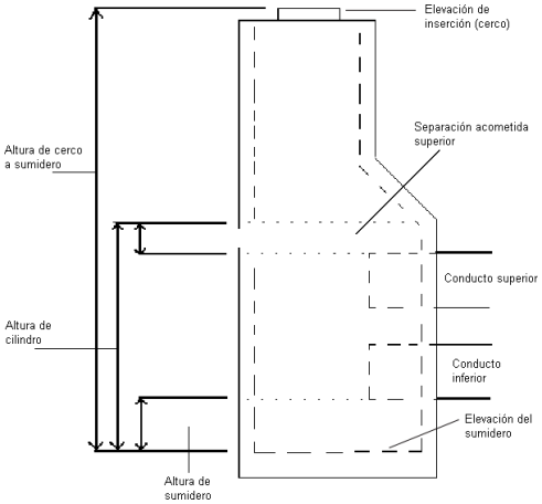

- Cerco. Elevación superior de una boca de inspección o estructura de sumidero (unión).
- Marco. Soporte para la cobertura de una boca de inspección o rejilla para un sumidero. La elevación superior del marco, la cobertura y la rejilla normalmente coinciden con la elevación de inserción (cerco).
- Cobertura. Cobertura de acceso superior de una boca de inspección, utilizada para el mantenimiento o la inspección de la boca. Las coberturas suelen tener forma circular, pero también pueden ser triangulares, a fin de evitar que se deslicen dentro de la boca de inspección al retirarlas. La cobertura se aloja en el marco y se suele fabricar en hierro fundido.
- Rejilla. Abertura superior de un sumidero, que suele contener varias aberturas que permiten la entrada de agua superficial en la estructura. La rejilla se aloja en el marco y se suele fabricar en hierro fundido. Las rejillas pueden tener varias formas, pero normalmente son circulares o cuadradas.
- Sumidero y profundidad del sumidero. El sumidero es el área inferior o cámara que se encuentra en el interior de una estructura de unión. El área del sumidero se utiliza a veces como depósito para residuos. La profundidad del sumidero es la distancia desde el fondo del interior de la estructura hasta el rasante inferior de todas las tuberías conectadas a esta estructura. La profundidad del sumidero de un determinado tipo de estructura puede variar en función de los requisitos de diseño. Normalmente, las bocas de inspección no tienen profundidad de sumidero.
La ilustración siguiente muestra la ubicación de los componentes en una estructura de unión típica.
