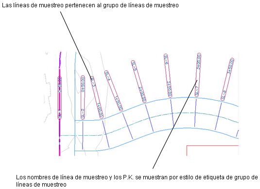

Las líneas de muestreo cruzan una alineación a una distancia especificada a la izquierda y la derecha. Por lo general, las líneas de muestro se cortan en P.K. concretos a lo largo de una alineación horizontal.
Cuando se crean líneas de muestreo a lo largo de una alineación, también se crean objetos de sección para un conjunto concreto de superficies existentes o propuestas, modelos de obra lineal o redes de tuberías. Cada objeto de muestreo y estilo por defecto de la línea de muestreo se especifica mediante un grupo de líneas de muestreo. Una vez creadas las líneas de muestreo, se pueden añadir otros objetos de muestreo al grupo de líneas de muestreo. Para trazar secciones en el dibujo, cree una o varias vistas en sección.
Grupo de líneas de muestreo

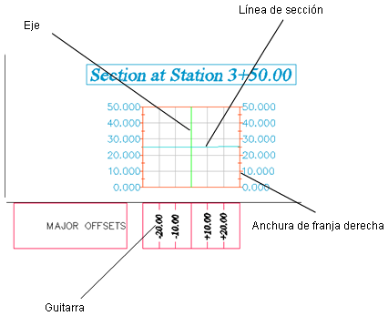

Las secciones, como las alineaciones y los perfiles, admiten conjuntos de etiquetas. Los conjuntos de etiquetas le permiten guardar y aplicar un número ilimitado de tipos de etiquetas diferentes.
Vista en sección de una línea de muestreo
