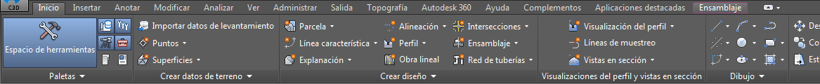

La cinta de opciones de Autodesk Civil 3D es la interfaz de usuario primaria para acceder a los comandos y los elementos.
Los comandos disponibles en la cinta de opciones se organizan en fichas. Cada ficha se organiza en una serie de grupos.
Normalmente se activa (muestra) la cinta de opciones por defecto y se puede mostrar o desactivar mediante los comandos Cinta de opciones y RibbonClose.
Hay dos tipos básicos de fichas de cinta de opciones: estática y contextual.
Las fichas estáticas de la cinta de opciones se muestran siempre que la cinta de opciones esté activada.
Las fichas contextuales de la cinta de opciones se muestra automáticamente al seleccionar un objeto o invocar un comando específico del objeto. Por ejemplo, al seleccionar un objeto de red de tuberías, se muestra la ficha contextual de Red de tuberías.
Las fichas contextuales contienen comandos relacionados con el objeto actualmente seleccionado. La mayoría de las fichas contextuales se pueden cerrar simplemente anulando la selección del objeto.
Cuando se seleccionan simultáneamente varios tipos de objetos, la ficha contextual Múltiple se muestra en la cinta de opciones. Por ejemplo, si selecciona un objeto de red de tuberías y un objeto de alineación, se muestra la ficha contextual Múltiple.
Las cintas de opciones contextuales de Autodesk Civil 3D incluyen un grupo Centro de recursos que proporciona acceso a los comandos que podría utilizar posteriormente en su flujo de trabajo.
Por ejemplo, al seleccionar un objeto de alineación, se muestra la ficha contextual Alineación. El grupo Centro de recursos de la ficha contextual Alineación proporciona una variedad de comandos que puede necesitar posteriormente. Por ejemplo, puede que desee crear una obra lineal, intersección o acceso directo a datos desde la alineación.
