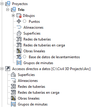

Colecciones de Prospector para proyectos
La figura muestra las colecciones para un proyecto de Vault llamado Trio y un proyecto de acceso directo a datos denominado Arc. Ambos tipos de proyecto se crean a partir de la plantilla de proyecto por defecto. Como resultado, ambos tienen colecciones idénticas de superficies, alineaciones y otros objetos a los que se puede hacer referencia en varios dibujos.
