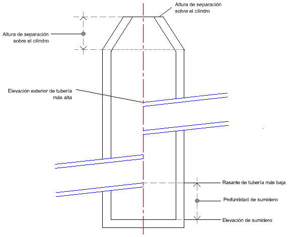

En Autodesk Civil 3D, las estructuras de unión tienen comportamientos de ajuste de tamaño integrados que controlan los límites de desplazamiento del cerco, las tuberías conectadas, y la ampliación o la reducción de sumideros.
Por ejemplo, si se desplaza el rasante de tubería hasta el extremo superior, aumentando su elevación hasta el punto en el que alcanza la parte superior de la estructura (cerco), el cerco se desplaza hacia arriba automáticamente. De esta forma, se garantiza que la tubería permanece conectada a la estructura por debajo de la zona de separación de tubería vertical. El comportamiento de ajuste de tamaño permite que la estructura de unión mantenga la altura del marco, la altura del cono, así como la zona de separación de tubería vertical, en la parte superior de la estructura, sin que ninguna tubería se conecte a esa parte de la estructura.
Si se intenta desplazar una tubería conectada a la zona de separación de tubería vertical de la estructura, se puede observar que la parte superior de la estructura (cerco) se desplazará hacia arriba automáticamente en el dibujo.
Esto representa un ejemplo del comportamiento de ajuste de tamaño integrado en las estructuras de unión. Otros comportamientos de ajuste de tamaño controlan los límites de desplazamiento del cerco de la estructura de unión o la ampliación y reducción de sumideros.

Los cambios de elevación del cerco de la estructura de unión, las tuberías conectadas o el sumidero pueden producirse cuando la estructura se edita mediante pinzamientos, cuando se edita la superficie de referencia, o bien cuando se desplaza la elevación de una tubería conectada. Cualquiera de estos tipos de edición puede dar lugar a cambios de elevación en las piezas de la estructura.
Cuando el cerco de una estructura de unión (parte superior de la estructura) se desplaza hacia arriba, el cerco simplemente se desplaza a la nueva elevación. Las tuberías conectadas y las elevaciones del sumidero se mantienen sin cambios.
Si se intenta desplazar el cerco de una estructura de unión hacia abajo, a una elevación donde se penetra en la zona de separación de tubería vertical, no se podrá realizar dicha acción. El cerco debe estar siempre situado por encima de la zona de separación de tubería vertical.
Si se desplaza hacia arriba una tubería conectada a una estructura de unión, hasta el punto en el que penetra en la separación de tubería vertical, la parte superior (cerco) de la estructura se desplaza automáticamente hacia arriba, de modo que la tubería no toca la zona de separación de tubería vertical. En este caso, la elevación del cerco de la estructura cambia (se desplaza hacia arriba).
Si se desplaza la tubería hacia arriba, pero no hasta el punto de tocar la zona de separación de tubería vertical, la tubería se desplaza hacia arriba, pero el resto de la estructura permanece en el mismo sitio. En este caso, la elevación del cerco de la estructura se mantiene sin cambios.

Al desplazar una tubería conectada hacia abajo, hay una propiedad de pieza asociada con la estructura de unión que afecta al comportamiento de ajuste de tamaño de estructura en esta situación. Dicha propiedad es Controlar sumidero por y se puede definir en Profundidad o Elevación. Cuando esta propiedad se define en Profundidad, la profundidad del sumidero se controla mediante la profundidad en función del rasante de tubería más bajo. Cuando esta propiedad se define en Elevación, la profundidad del sumidero se controla mediante el valor de elevación del sumidero. El comportamiento de ajuste de tamaño es diferente dependiendo de la configuración de esta propiedad en la estructura.
Cuando una tubería conectada se desplaza hacia abajo, hasta un punto por debajo de la elevación de sumidero de la estructura conectada, y la propiedad Controlar sumidero por está definida en Profundidad, puesto que la elevación del sumidero está configurada para ser controlada por la profundidad, dicha elevación se desplazará hacia abajo, hasta una nueva elevación. Esta nueva elevación de sumidero será la profundidad del rasante de tubería inferior menos el valor de profundidad de sumidero.
Si una tubería conectada se desplaza hacia abajo, hasta un punto por debajo de la elevación de sumidero de la estructura conectada, pero la propiedad Controlar sumidero por está definida en Elevación, el sumidero se desplazará automáticamente hacia abajo, hasta una elevación equivalente a la elevación de tubería inferior. En este caso, la profundidad de sumidero es cero.
