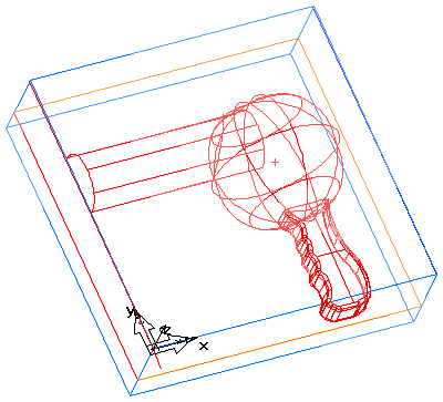

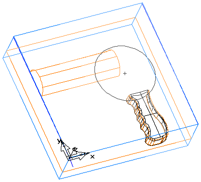

Este ejemplo de secador utiliza una carcasa esférica para el motor. Así que si el diseño necesitase una esfera de diámetro de 2,25 pulgadas, se podría crear dicha superficie dibujando el diámetro del círculo de 2,25 pulgadas a una profundidad en el bloque. Ahora utilice dicho círculo para construir una esfera, que podría recortarse con la superficie de partición reglada.
