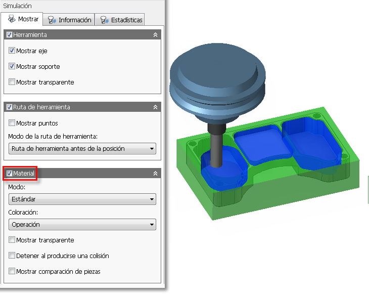

Puede activar la casilla de verificación Material en el cuadro de diálogo Simulación para ver el material en la posición actual de la ruta de herramienta durante la simulación. Esta simulación del material utiliza un motor de simulación extremadamente rápido con compatibilidad total con varios núcleos o CPU que permite ver rápidamente el material en cualquier posición determinada. El motor es incluso lo suficientemente rápido como para permitir la simulación del material en versiones anteriores de las estaciones de trabajo más nuevas. Por lo general, debería ver programas 3D enormes que superan los 100 Mb de código NC simulándose en segundos. El motor solo está diseñado para la simulación 3D, y no se admiten entalladura ni mecanizado indexado.
Simulación del material
Opciones avanzadas de simulación del material

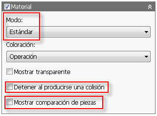

El menú desplegable Modo ofrece dos opciones para la visualización de simulación del material.
- Estándar: este modo admite la simulación de cualquier ruta de herramienta, incluidas las de 2D, 3 ejes, interpolación de 3 ejes (3+2) y varios ejes. También admite entallado y detección de colisiones.
- Rápido (solo 3 ejes): este modo de simulación opcional ofrece opciones de coloración de material adicionales y más control sobre la calidad de visualización cuando se simulan los resultados de eliminación de material. Es mucho más rápido que el modo Estándar cuando se trabaja con rutas de herramientas de gran tamaño, pero no admite las opciones de interpolación de 3 ejes, varios ejes, entalladura o detección de colisiones.
El modo Estándar muestra las casillas de verificación Detener al producirse una colisión y Mostrar comparación de piezas. Active la casilla de verificación Detener al producirse una colisión para detener la simulación del material si se produce una colisión entre el eje, el soporte y el accesorio. Active la casilla de verificación Mostrar comparación de piezas para mostrar la comparación de materiales y piezas donde el color rojo indica una gubia de la pieza y el color azul indica un exceso de material.
La opción Mostrar comparación de piezas ofrece dos parámetros adicionales:
- Número de intervalos: especifica el número de pasos que se va a utilizar para el degradado de color de la comparación de materiales y piezas.
- Intervalo: establece la distancia entre cada paso del degradado de color utilizada para la comparación de materiales y piezas.
