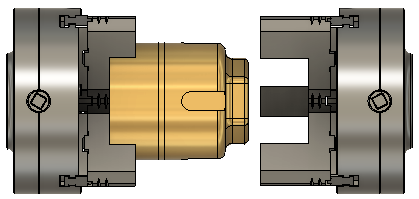

Un ejemplo de flujo de trabajo común para Transferencia de material.

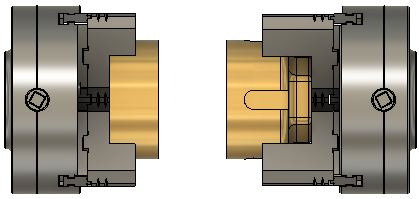

Se extiende el portabrocas del eje secundario.

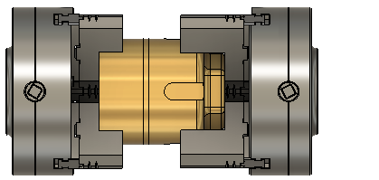

El portabrocas avanza hasta la profundidad de la abrazadera y sujeta la pieza.

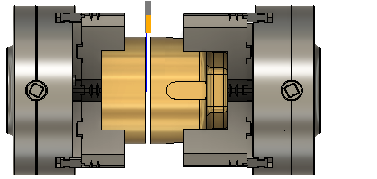

Si es un proceso de alimentador de barras, se podría utilizar una ruta de herramienta de pieza de torneado para cortar la pieza.

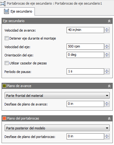

Portabrocas del eje secundario
Esta función lleva el subhusillo hasta el husillo principal a la altura del espacio libre, avanza hasta la profundidad y sujeta la pieza. Esta es la primera parte de una transferencia de piezas.
Acceso:
Cinta de opciones: ficha CAM panel Torneado Portabrocas del eje secundario
Parámetros de la ficha Geometría
Velocidad de avance
Una vez que el subhusillo se ha desplazado al plano de avance (espacio libre), esta es la velocidad de avance hasta el plano de portabrocas (profundidad final para sujetar la pieza).
Detener eje durante portabrocas
Fuerza la detención del eje durante el proceso de sujeción.
Velocidad del eje
Si el eje no está detenido, se pueden establecer las rpm para sincronizar los 2 ejes.
Orientación del eje
Permite crear un desplazamiento angular entre la posición de referencia (0°) de la pieza. Se puede introducir un ángulo para desplazar la segunda referencia de eje.
Uso del cazador de piezas
Active esta opción para activar el cazador de piezas. Solo está disponible si la máquina está equipada con un cazador de piezas y la publicación se escribe de modo que admita dicho elemento.
Período de pausa
Introduzca un tiempo de pausa para la operación.

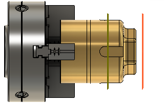

Plano de avance
Esta es la posición a la que el portabrocas se moverá rápido, antes de avanzar a la posición de sujeción. El Plano de avance se muestra en color naranja.
Modo de plano de avance
Establezca esta altura para controlar la posición de referencia del desfase.
Desfase
Establece la distancia de desfase del plano de avance.
Plano de portabrocas
Es la posición a la que el portabrocas avanzará antes de sujetar la pieza. El plano de portabrocas se muestra en color verde.
Modo de plano de portabrocas
Desfase
Establece la distancia de desfase del plano de portabrocas.

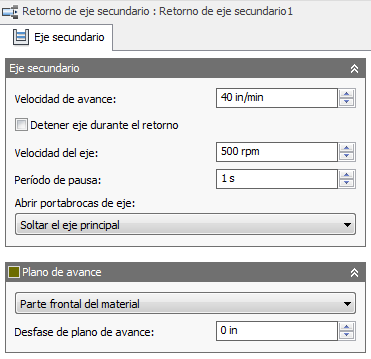

Retorno del eje secundario
Esta función envía el subhusillo nuevamente a su posición de inicio normal. Esta es la segunda parte de una transferencia de piezas.
Acceso:
Cinta de opciones: ficha CAM panel Torneado Retorno del eje secundario
Parámetros de retorno del eje secundario
Velocidad de avance
Una vez que se ha cerrado el portabrocas del subhusillo, es la velocidad de avance para ir nuevamente al plano de avance.
Velocidad del eje
Período de pausa
Abrir portabrocas de eje
Especifica las condiciones de los portabrocas durante el proceso de retracción.
Plano de avance
Esta es la posición a la que el portabrocas avanzará rápido antes de regresar a la posición de inicio.
Desfase
