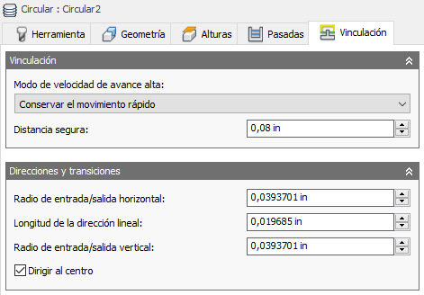

Circular se utiliza para el fresado de tetones y agujeros cilíndricos. Solo se pueden seleccionar caras circulares para esta ruta de herramienta. Las alturas y las profundidades se determinan desde la cara seleccionada. Circular configurará los movimientos en rampa en cada pasada alrededor del perfil. No permanece en contacto como la ruta de herramienta de taladro.
Se muestra con cortes de varias pasadas y varias profundidades.

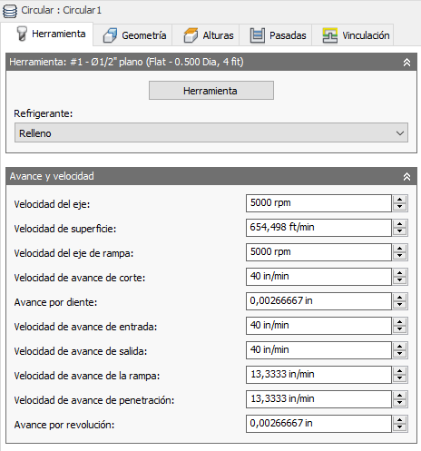

Parámetros de la ficha Herramienta
Refrigerante
Seleccione el tipo de refrigerante que se utiliza con la herramienta de mecanizado. No todos los tipos funcionan con todos los posprocesadores de máquina.
Avance y velocidad
Parámetros de corte del eje y velocidad de avance.
- Velocidad del eje: velocidad de rotación del eje expresada en rotaciones por minuto (RPM).
- Velocidad de superficie: velocidad a la que el material se desplaza más allá de la arista de corte de la herramienta (SFM o m/min).
- Velocidad del eje de rampa: velocidad de rotación del eje al realizar movimientos de rampa.
- Velocidad de avance de corte: velocidad de avance utilizada en movimientos de corte regulares. Se expresa en pulgadas/min (IPM) o mm/min
- Avance por diente: velocidad de avance de corte expresada como avance por diente (FPT).
- Velocidad de avance de entrada: avance utilizado para la entrada en un movimiento de corte.
- Velocidad de avance de salida: avance utilizado para la salida de un movimiento de corte.
- Velocidad de avance de la rampa: avance utilizado para la realización de rampas helicoidales en el material.
- Velocidad de avance de penetración: avance utilizado para la penetración en el material.
- Avance por revolución: velocidad de avance de penetración expresada como avance por revolución.

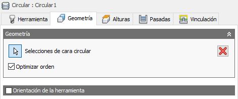

Parámetros de la ficha Geometría
Geometría
Seleccione cualquier agujero cilíndrico, cajera o tetón. Solo se permite seleccionar caras.
Piezas sin selecciones.
Selección de cara del agujero y cara de cajera circular.
Optimizar orden
Active esta opción para ordenar las caras seleccionadas para la distancia más corta entre cortes

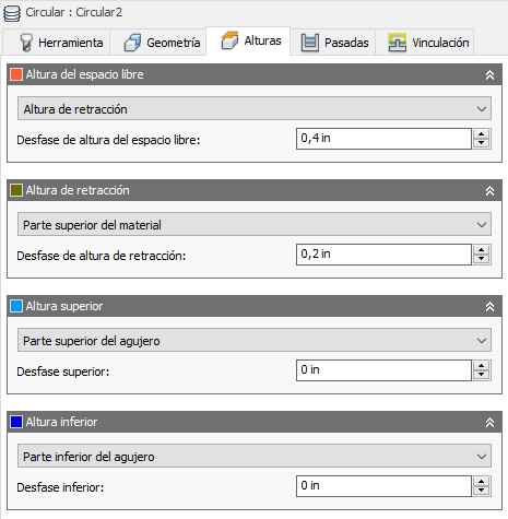

Parámetros de la ficha Alturas
Altura del espacio libre
La altura del espacio libre es la primera altura a la que herramienta se desplaza en su camino hacia el principio de la ruta de herramienta.
Altura de retracción: desfase incremental de la Altura de retracción.
Altura superior: desfase incremental de la Altura superior.
Altura inferior: desfase incremental de la altura inferior.
Parte superior del modelo: desfase incremental de la parte superior del modelo.
Parte inferior del modelo: desfase incremental de la parte inferior del modelo.
Parte superior del material: desfase incremental de la parte superior del material.
Parte inferior del material: desfase incremental de la parte inferior del material.
Parte superior del agujero: desfase incremental de la parte superior del agujero.
Parte inferior del agujero: desfase incremental de la parte inferior del agujero.
Selección: desfase incremental de un punto (vértice), una arista o una cara seleccionado en el modelo.
Origen (absoluto): desfase absoluto del origen definido en Configuración o en Orientación de la herramienta dentro de una operación específica.
Desfase de altura del espacio libre:
El Desfase de altura del espacio libre se aplica y guarda relación con la selección de Altura del espacio libre en la lista desplegable anterior.
La Altura de retracción define la altura a la que la herramienta se desplaza antes de la siguiente pasada de corte. La Altura de retracción debería definirse por encima de la Altura del avance y Superior. La Altura de retracción se utiliza junto con el desfase posterior para establecer la altura.
Altura del espacio libre: desfase incremental de la Altura del espacio libre.
Desfase de altura de retracción:
El Desfase de altura de retracción se aplica y guarda relación con la selección de Altura de retracción en la lista desplegable anterior.
Altura superior
La Altura superior define la altura que describe la parte superior del corte. La Altura superior debería definirse por encima de la Parte inferior. La Altura superior se utiliza junto con el desfase posterior para establecer la altura.
Altura superior
Altura del espacio libre: desfase incremental de la altura del espacio libre.
Altura inferior: desfase incremental de la Altura inferior.
Desfase superior:
El Desfase superior se aplica y guarda relación con la selección de Altura superior en la lista desplegable anterior.
Altura inferior
La Altura inferior determina la altura/profundidad del mecanizado final y la menor profundidad a la que la herramienta desciende en el material. La Altura inferior debería definirse por debajo de la Superior. La Altura inferior se utiliza junto con el desfase posterior para establecer la altura.
Altura inferior
Origen (absoluto): desfase absoluto del Origen definido en Configuración o en Orientación de la herramienta dentro de una operación específica.
Desfase inferior:
El Desfase inferior se aplica y guarda relación con la selección de Altura inferior en la lista desplegable anterior.

Parámetros de la ficha Vinculación
Modo de velocidad de avance alta:
Especifica cuando los movimientos rápidos deben generarse como rápidos verdaderos (G0) y cuando deben generarse como movimientos de velocidad de avance alta (G1).
Conservar el movimiento rápido: todos los movimientos rápidos se conservan.
Conservar el movimiento rápido axial y radial: los movimientos rápidos que se desplazan solo horizontalmente (radiales) o verticalmente (axiales) se generan como rápidos verdaderos.
Conservar el movimiento rápido axial: solo los movimientos rápidos que se desplazan verticalmente.
Conservar el movimiento rápido radial: solo los movimientos rápidos que se desplazan horizontalmente.
Conservar el movimiento rápido axial simple: solo los movimientos rápidos que se desplazan en un eje (X, Y o Z).
Utilizar siempre un avance alto: los movimientos rápidos (movimientos de avance alto) se generan como movimientos G01 en lugar de como movimientos rápidos (G0).
Normalmente, este parámetro está definido para evitar colisiones en movimientos rápidos en las máquinas que realizan movimientos de "pata de perro" a una velocidad alta.
Velocidad de avance alta:
Velocidad de avance de los movimientos rápidos que se generan como G1 en lugar de como G0.
Distancia segura:
Distancia mínima entre la herramienta y las superficies de la pieza durante los movimientos de retracción. La distancia se mide después de aplicar el material a dejar, de modo que si se utiliza un valor de material a dejar negativo, deberán tomarse precauciones para garantizar que la distancia segura sea suficiente para evitar colisiones.
Radio de entrada guía horizontal:
Especifica el radio de movimientos de entrada horizontales.
Radio de salida guía horizontal:
Especifica el radio de los movimientos de salida horizontales.
Radio de salida horizontal
Longitud de la dirección lineal:
Especifica la longitud de las direcciones lineales.
Radio de entrada guía vertical:
Radio del arco vertical que suaviza el movimiento de entrada a medida que avanza hasta la propia ruta de herramienta.
Radio de salida guía vertical:
Especifica el radio de salida vertical.
Dirigir al centro
Cuando está activado, el movimiento de entrada/salida se inicia desde el centro del agujero o cajera.
Dirigir al centro desactivado.
Dirigir al centro activado.
