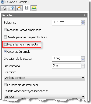

Una operación Paralela generalmente produce rutas de herramienta de alta calidad para las áreas superficiales. Si la pieza contiene áreas empinadas, se produce un acabado de baja calidad al mecanizar a lo largo de las áreas empinadas, en lugar de mecanizar a través de las áreas. La estrategia Paralela proporciona un parámetro Mecanizar en línea recta en la ficha Pasadas que evita el mecanizado a lo largo de las áreas empinadas al elegir automáticamente la mejor orientación para las pasadas paralelas.
El parámetro Mecanizar en línea recta
Cuando se selecciona esta opción, se generan dos operaciones paralelas; una a lo largo de la Dirección de la pasada especificada y una que es perpendicular (girada 90 grados). Las dos direcciones se recortan de modo tal que para cualquier área solo permanezcan las direcciones que se mecanizan en las áreas en pendiente.
