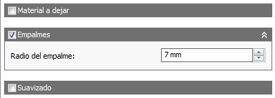

La sección Empalmes y el parámetro Radio de empalme se encuentran en la ficha Pasadas entre las secciones Material a dejar y Suavizado
