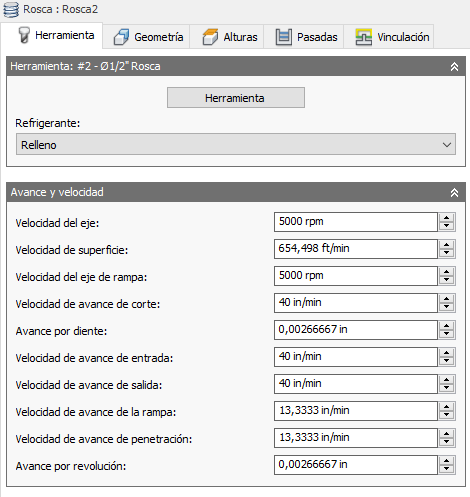

Rosca se utiliza para fresar roscas en un agujero o un soporte para fiador, con paredes rectas o inclinadas. Seleccione cualquier cara circular interna o externa para crear roscas con una sola inclinación o con varias inclinaciones. Las alturas y las profundidades se derivan automáticamente de la cara seleccionada.
Parámetros de la ficha Herramienta
Refrigerante
Seleccione el tipo de refrigerante que se utiliza con la herramienta de mecanizado. No todos los tipos funcionan con todos los posprocesadores de máquina.
Avance y velocidad
Parámetros de corte del eje y velocidad de avance.
- Velocidad del eje: velocidad de rotación del eje expresada en rotaciones por minuto (RPM).
- Velocidad de superficie: velocidad a la que el material se desplaza más allá de la arista de corte de la herramienta (SFM o m/min).
- Velocidad del eje de rampa: velocidad de rotación del eje al realizar movimientos de rampa.
- Velocidad de avance de corte: velocidad de avance utilizada en movimientos de corte regulares. Se expresa en pulgadas/min (IPM) o mm/min
- Avance por diente: velocidad de avance de corte expresada como avance por diente (FPT).
- Velocidad de avance de entrada: avance utilizado para la entrada en un movimiento de corte.
- Velocidad de avance de salida: avance utilizado para la salida de un movimiento de corte.
- Velocidad de avance de la rampa: avance utilizado para la realización de rampas helicoidales en el material.
- Velocidad de avance de penetración: avance utilizado para la penetración en el material.
- Avance por revolución: velocidad de avance de penetración expresada como avance por revolución.

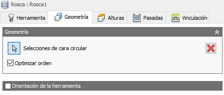

Parámetros de la ficha Geometría
Geometría
Seleccione cualquier cara circular interna o externa. Puede ser con paredes rectas o inclinadas.
Selección de cara circular
Seleccione cualquier cara circular interna o externa. Las alturas y las profundidades se derivan automáticamente de la cara seleccionada.
Optimizar orden
Active esta opción para ordenar las caras seleccionadas para la distancia más corta entre cortes
Orientación de la herramienta
Especifica cómo se determina la orientación de la herramienta mediante una combinación de opciones de origen y orientación de la tríada.
El menú desplegable Orientación proporciona las siguientes opciones para definir la orientación de los ejes X, Y, Z de la tríada:
Configurar orientación del SCT: utiliza el sistema de coordenadas de pieza de trabajo (SCT) de la configuración actual para la orientación de la herramienta.
Orientación del modelo: utiliza el sistema de coordenadas (SCT) de la pieza actual para la orientación de la herramienta.
Seleccionar eje o plano Z y eje X: seleccione una cara o una arista para definir el eje Z y otra cara o arista para definir el eje X. Los ejes Z y X se pueden voltear 180 grados.
Seleccionar eje o plano Z y eje Y: seleccione una cara o una arista para definir el eje Z y otra cara o arista para definir el eje Y. Los ejes Z e Y se pueden voltear 180 grados.
Seleccionar ejes X e Y: seleccione una cara o una arista para definir el eje X y otra cara o arista para definir el eje Y. Los ejes X e Y se pueden voltear 180 grados.
Seleccionar sistema de coordenadas: permite definir una orientación de herramienta específica para esta operación desde un sistema de coordenadas de usuario (SCU) de Inventor en el modelo. Utiliza el origen y la orientación del sistema de coordenadas existente. Utilice esta opción si el modelo no contiene un punto y un plano adecuados para la operación.
El menú desplegable Origen ofrece las siguientes opciones para ubicar el origen de la tríada:
Configurar origen del SCT: utiliza el origen del sistema de coordenadas de la pieza de trabajo (SCT) de la configuración actual para el origen de la herramienta.
- Origen del modelo: utiliza el origen del sistema de coordenadas (SCT) de la pieza actual para el origen de la herramienta.
Punto seleccionado: seleccione un vértice o una arista para el origen de la tríada.
Punto del cuadro de material: seleccione un punto en el cuadro delimitador del material para el origen de la tríada.
Punto del cuadro de modelo: seleccione un punto en el cuadro delimitador del modelo para el origen de la tríada.

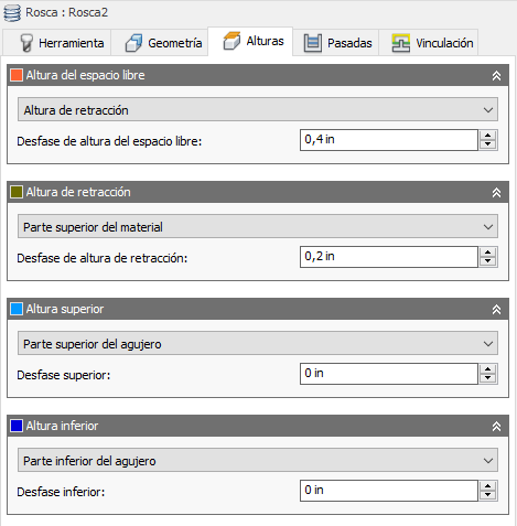

Parámetros de la ficha Alturas
Altura del espacio libre
Altura del espacio libre es la primera altura a la que herramienta se desplaza en su camino hacia el principio de la ruta de herramienta.
Altura de retracción: desfase incremental de la Altura de retracción.
Altura superior: desfase incremental de la Altura superior.
Altura inferior: desfase incremental de la altura inferior.
Parte superior del modelo: desfase incremental de la parte superior del modelo.
Parte inferior del modelo: desfase incremental de la parte inferior del modelo.
Parte superior del material: desfase incremental de la parte superior del material.
Parte inferior del material: desfase incremental de la parte inferior del material.
Parte superior del agujero: desfase incremental de la parte superior del agujero.
Parte inferior del agujero: desfase incremental de la parte inferior del agujero.
Selección: desfase incremental de un punto (vértice), una arista o una cara seleccionado en el modelo.
Origen (absoluto): desfase absoluto del origen definido en Configuración o en Orientación de la herramienta dentro de una operación específica.
Desfase de altura del espacio libre:
El Desfase de altura del espacio libre se aplica y guarda relación con la selección de Altura del espacio libre en la lista desplegable anterior.
La Altura de retracción define la altura a la que la herramienta se desplaza antes de la siguiente pasada de corte. La Altura de retracción debería definirse por encima de la Altura del avance y Superior. La Altura de retracción se utiliza junto con el desfase posterior para establecer la altura.
Altura del espacio libre: desfase incremental de la Altura del espacio libre.
Desfase de altura de retracción:
El Desfase de altura de retracción se aplica y guarda relación con la selección de Altura de retracción en la lista desplegable anterior.
Altura superior
La Altura superior define la altura que describe la parte superior del corte. La Altura superior debería definirse por encima de la Parte inferior. La Altura superior se utiliza junto con el desfase posterior para establecer la altura.
Altura superior
Altura del espacio libre: desfase incremental de la altura del espacio libre.
Altura inferior: desfase incremental de la Altura inferior.
Desfase superior:
El Desfase superior se aplica y guarda relación con la selección de Altura superior en la lista desplegable anterior.
Altura inferior
La Altura inferior determina la altura/profundidad del mecanizado final y la menor profundidad a la que la herramienta desciende en el material. La Altura inferior debería definirse por debajo de la Superior. La Altura inferior se utiliza junto con el desfase posterior para establecer la altura.
Altura inferior
Desfase inferior
El Desfase inferior se aplica y es relativo a la selección de Altura inferior en la lista desplegable anterior.

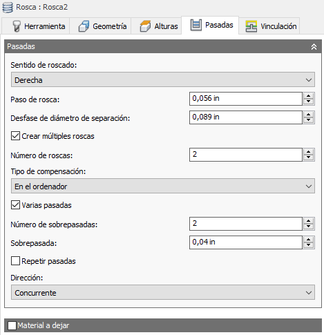

Parámetros de la ficha Pasadas
Sentido de roscado
Roscas a derechas --- Roscas a izquierdas
Paso de rosca
La distancia atravesada para 1 rosca completa. Para roscas en pulgadas, es 1/número de roscas por pulgada (TPI). Para unidades métricas, es simplemente el paso que se indica.
Desfase de diámetro de separación
La diferencia entre los diámetros de rosca con "D" mayúscula y con "d" minúscula. Es la profundidad de rosca, y el valor siempre es positivo.
Nota: Se necesita si el agujero se dibuja con el tamaño Menor, o si el soporte para fiador/cilindro se dibuja con el tamaño Mayor.
Crear múltiples roscas
Active esta opción para especificar el número de roscas.
Número de roscas:
Especifica el número de inclinaciones de roscas.
Tipo de compensación:
Especifica el tipo de compensación.
- En el ordenador: Autodesk HSM calcula automáticamente la compensación de la herramienta en función del diámetro de la herramienta seleccionada. La salida posprocesada contiene la ruta compensada directamente, en lugar de los códigos G41/G42.
- En el control: la compensación de la herramienta no se calcula, sino que se generan los códigos G41/G42 para permitir al operador definir la cantidad de compensación y el desgaste en el control de la herramienta de mecanizado.
- Desgaste: funciona como si estuviera seleccionada la opción En el ordenador, pero también genera los códigos G41/G42. Esto permite el operador de la herramienta de mecanizado ajustar para el desgaste de la herramienta en el control de la herramienta de mecanizado introduciendo la diferencia en el tamaño de la herramienta como un número negativo.
- Desgaste inverso: idéntica a la opción Desgaste, excepto en que el ajuste de desgaste se introduce como un número positivo.
Nota: La compensación de control (incluidas las opciones Desgaste y Desgaste inverso) solo se realiza en las pasadas de acabado.
Varias pasadas
Active esta opción para introducir un valor para cortes de varias profundidades al fresar roscas.
Número de sobrepasadas
Escriba el número de pasos de desbaste. 2 pasos que se muestran arriba.
Sobrepasada
Distancia máxima entre las pasadas de acabado. (Consulte la ilustración anterior)
Repetir pasadas
Active esta opción para realizar la última pasada de acabado dos veces y eliminar el material que ha quedado debida a la flexión de la herramienta.
Dirección:
La opción Dirección permite controlar si Autodesk HSM debería intentar mantener el fresado Concurrente o Convencional.
Recuerde: La dirección de corte, el tipo de agujero (DE o DI) y el sentido de roscado (izquierda o derecha) afectan al lugar donde comienza el fresado de la rosca. Es posible cortar de la parte superior a la inferior o de la parte inferior a la superior, según estos parámetros.
Concurrente
Seleccione Concurrente para mecanizar todas las pasadas en una única dirección. Cuando se utiliza este método, Autodesk HSM intenta utilizar el fresado concurrente con respecto a los contornos seleccionados.
Izquierda (fresado concurrente)
Fresado concurrente
Derecha (fresado convencional)
Fresado convencional
Material a dejar
Positivo
Material a dejar positivo: la cantidad de material que queda después de una operación que se va a eliminar mediante operaciones de desbaste o acabado posteriores. Para las operaciones de desbaste, se deja una pequeña cantidad de material por defecto.
Ninguno
Ningún material a dejar: se elimina todo el material sobrante hasta la geometría seleccionada.
Negativo
Material a dejar negativo: se elimina todo el material que supera la superficie o el contorno de la pieza. Esta técnica se suele usar en el mecanizado de electrodos para permitir un explosor o para cumplir los requisitos de tolerancia de una pieza.
Material radial (pared) a dejar
El parámetro de Material radial a dejar controla la cantidad de material que se debe dejar en la dirección radial (perpendicular al eje de la herramienta), es decir, en el lado de la herramienta.
Material radial y axial a dejar
La especificación de un valor de material radial a dejar positivo provoca que quede material en las paredes de la pieza.
Para las operaciones de acabado, el valor por defecto es 0 mm (0 pulg.), es decir, no se deja material.
Para las operaciones de desbaste, se deja una pequeña cantidad de material por defecto, que se puede eliminar posteriormente mediante una o varias operaciones de acabado.

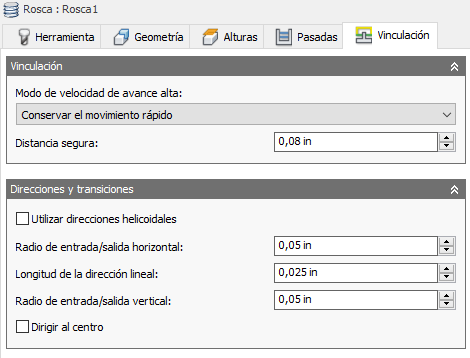

Parámetros de la ficha Vinculación
Modo de velocidad de avance alta:
Especifica cuando los movimientos rápidos deben generarse como rápidos verdaderos (G0) y cuando deben generarse como movimientos de velocidad de avance alta (G1).
Conservar el movimiento rápido: todos los movimientos rápidos se conservan.
Conservar el movimiento rápido axial y radial: los movimientos rápidos que se desplazan solo horizontalmente (radiales) o verticalmente (axiales) se generan como rápidos verdaderos.
Conservar el movimiento rápido axial: solo los movimientos rápidos que se desplazan verticalmente.
Conservar el movimiento rápido radial: solo los movimientos rápidos que se desplazan horizontalmente.
Conservar el movimiento rápido axial simple: solo los movimientos rápidos que se desplazan en un eje (X, Y o Z).
Utilizar siempre un avance alto: los movimientos rápidos (movimientos de avance alto) se generan como movimientos G01 en lugar de como movimientos rápidos (G0).
Normalmente, este parámetro está definido para evitar colisiones en movimientos rápidos en las máquinas que realizan movimientos de "pata de perro" a una velocidad alta.
Velocidad de avance alta:
Velocidad de avance de los movimientos rápidos que se generan como G1 en lugar de como G0.
Distancia segura:
Distancia mínima entre la herramienta y las superficies de la pieza durante los movimientos de retracción. La distancia se mide después de aplicar el material a dejar, de modo que si se utiliza un valor de material a dejar negativo, deberán tomarse precauciones para garantizar que la distancia segura sea suficiente para evitar colisiones.
Utilizar direcciones helicoidales
Active esta opción para utilizar movimientos de entrada/salida tangenciales en lugar de movimientos de entrada/salida circulares.
Radio de entrada guía horizontal:
Especifica el radio de movimientos de entrada horizontales.
Radio de salida guía horizontal:
Especifica el radio de los movimientos de salida horizontales.
Radio de salida horizontal
Longitud de la dirección lineal:
Especifica la longitud de las direcciones lineales.
Radio de entrada guía vertical:
Radio del arco vertical que suaviza el movimiento de entrada a medida que avanza hasta la propia ruta de herramienta.
Radio de salida guía vertical:
Especifica el radio de salida vertical.
Dirigir al centro
Especifica que el movimiento de entrada/salida debe producirse en el centro de la geometría.
