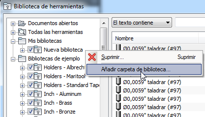

Si desea mantener las bibliotecas de herramientas en una carpeta diferente en su PC o en una ubicación compartida de red, puede añadir otras carpetas de biblioteca haciendo clic con el botón derecho en el árbol de la biblioteca y seleccionando Añadir carpeta de biblioteca en el menú contextual emergente.
Adición de una carpeta de biblioteca
