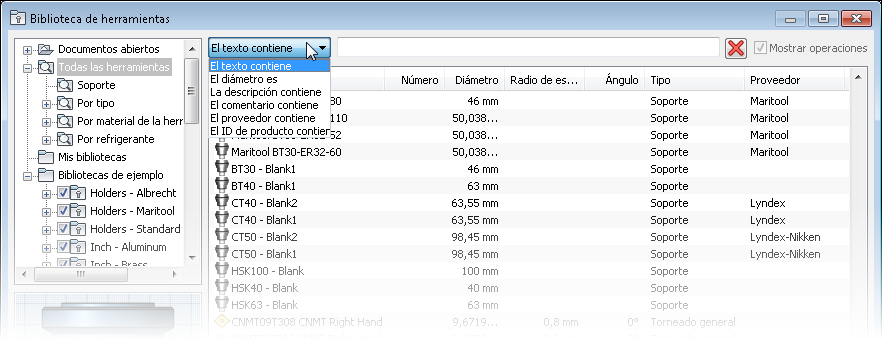

El modo más rápido de encontrar una herramienta dentro de la Autodesk HSM Inventor HSM Express es utilizar la función de filtrado integrada que se encuentra en la parte superior del cuadro de diálogo Biblioteca de herramientas.
La lista desplegable de filtros permite elegir entre las diversas opciones de filtrado, y el campo de búsqueda en el panel de la derecha permite introducir el texto o número correspondiente que se va a mostrar.
Las diferentes opciones de búsqueda
El valor por defecto es buscar en todos los campos de texto, incluido el campo de descripción.

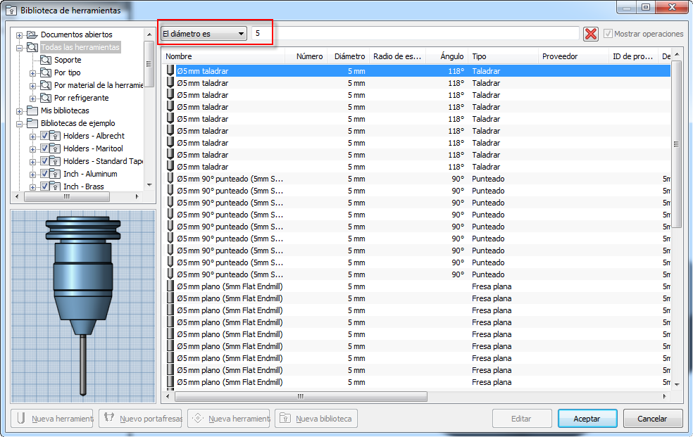

Las otras opciones se pueden utilizar si desea limitar la búsqueda a un determinado campo. Por ejemplo: para buscar todas las herramientas con un diámetro de 5 mm, elija El diámetro es y, a continuación, escriba 5 en el campo de búsqueda.
Búsqueda de herramientas con un diámetro de 5 mm
El filtrado siempre se realiza en todas las herramientas que se muestran en la lista de herramientas. El filtrado se puede combinar con el componente Carpetas de búsqueda para limitar más la lista de herramientas.
