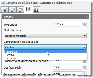

Contorno de múltiples ejes permite compensar la herramienta a la izquierda y a la derecha de los contornos seleccionados.
Dirección de compensación de lado a lado
Esto funciona exactamente como la dirección de compensación disponible en la estrategia Contorno 2D, y desfasa la herramienta a la izquierda o a la derecha de la geometría seleccionada.

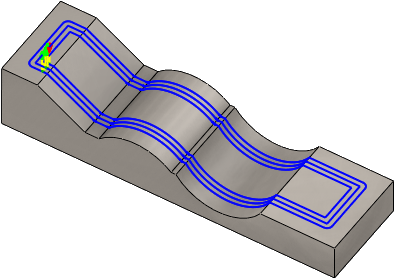

Rutas de herramienta de contorno de múltiples ejes compensados a la izquierda, a centro o a la derecha
