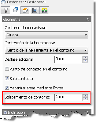

Cuando se utiliza el confinamiento de la inclinación y/o el mecanizado de apoyo para una operación Festonear, se puede utilizar el parámetro Mecanizar áreas mediante límites en la ficha Geometría para iniciar el desfase de la ruta de herramienta desde los límites creados mediante la detección de la inclinación o y/o el material de apoyo.
Se puede especificar un solapamiento de contorno, de modo que el contorno del rango de inclinación o el área de apoyo detectado se extienda la cantidad de solapamiento especificada.
El parámetro Solapamiento de contorno
