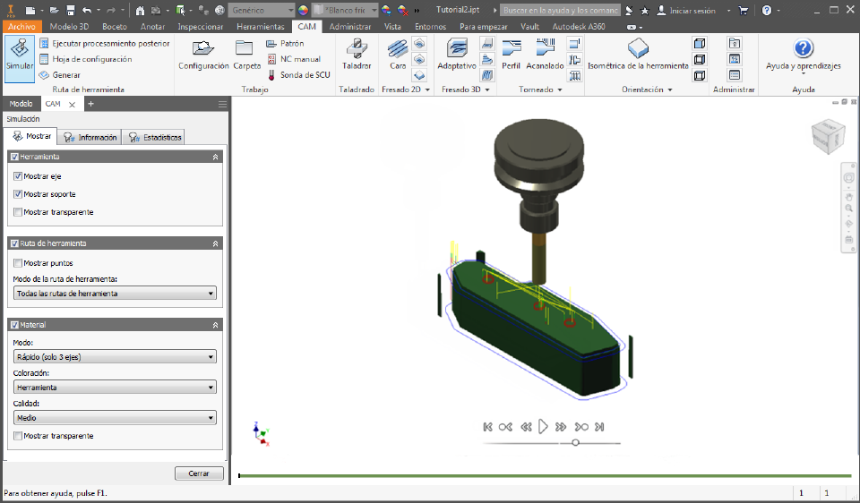

Simulación
Después de generar una ruta de herramienta, puede inspeccionar el resultado con la herramienta Simular integrada. Con el componente Reproducir, se simula el movimiento de la herramienta. La gran variedad de controles incluyen la velocidad y la dirección de la simulación, la visibilidad de la herramienta, el eje y el soporte de la herramienta, así como el color de los movimientos rápidos, los movimientos de dirección y los movimientos de corte.
Los componentes de las fichas Información y Estadísticas de simulación permiten medir distancias o ver dinámicamente toda la información esencial sobre las herramientas, avance/velocidad, estimación de tiempo de mecanizado, etc. Se admite mecanizado 3+2 completo. Además, se pueden inspeccionar varias rutas de herramienta en una sola operación.
Simulación del material
La Simulación del material integrada permite ver el material real que se va a eliminar de un bloque sólido de material y comprobar automáticamente las colisiones de eje y abrazadera/accesorio. El modelo sólido resultante se puede inspeccionar al colorear la superficie en función de la herramienta que corta cada pieza de la superficie.
