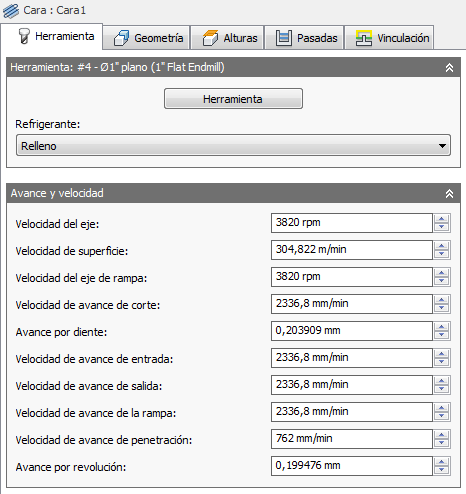

Parámetros de la ficha Herramienta
Refrigerante
Seleccione el tipo de refrigerante que se utiliza con la herramienta de mecanizado. No todos los tipos funcionan con todos los posprocesadores de máquina.
Avance y velocidad
Parámetros de corte del eje y velocidad de avance.

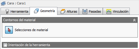

Parámetros de la ficha Geometría
Contornos del material
La ruta de herramienta de cara asume que va a mecanizar la parte superior del material a una profundidad de Z0. Por lo general, no se requiere seleccionar nada para la ruta de herramienta de cara. El sistema ajusta automáticamente el tamaño y la forma del material que se han definido en los parámetros de la configuración del trabajo. Si desea orientar hacia un área específica, utilice la opción Selecciones de material que se muestra a continuación. El área de material a mecanizar se muestra en amarillo.
No se requiere seleccionar nada para mecanizar el material por defecto.
Puede seleccionar cualquier tamaño o forma de área para aplicar la ruta de herramienta de cara. Esta área puede ser una selección de arista o una selección de boceto. No necesita seleccionar nada si desea orientar el área definida en la definición de configuración, material del trabajo. El área de material a mecanizar se muestra en amarillo.
El área de material por defecto se muestra en amarillo.
Selección de aristas de contorno adyacente.
Orientación de la herramienta
Especifica cómo se determina la orientación de la herramienta mediante una combinación de opciones de origen y orientación de la tríada.
El menú desplegable Orientación proporciona las siguientes opciones para definir la orientación de los ejes X, Y, Z de la tríada:
El menú desplegable Origen ofrece las siguientes opciones para ubicar el origen de la tríada:

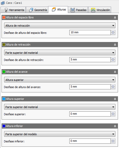

Parámetros de la ficha Alturas
Altura del espacio libre
La altura del espacio libre es la primera altura a la que herramienta se desplaza en su camino hacia el principio de la ruta de herramienta.
Desfase de altura del espacio libre:
El Desfase de altura del espacio libre se aplica y guarda relación con la selección de Altura del espacio libre en la lista desplegable anterior.
Altura de retracción
La Altura de retracción define la altura a la que la herramienta se desplaza antes de la siguiente pasada de corte. La Altura de retracción debería definirse por encima de la Altura del avance y Superior. La Altura de retracción se utiliza junto con el desfase posterior para establecer la altura.
Desfase de altura de retracción:
El Desfase de altura de retracción se aplica y es relativo a la selección de Altura de retracción en la lista desplegable anterior.
Altura del avance
La altura de avance define la altura a la que se dirige la herramienta antes de cambiar a la velocidad de avance/penetración para introducir la pieza. La altura del avance debería definirse por encima de la Parte superior. Una operación de taladrado utiliza esta altura como la altura del avance inicial y la altura de retracción de picoteo. La altura del avance se utiliza junto con el desfase posterior para establecer la altura.
Altura del avance
Desfase de altura del avance:
El Desfase de altura del avance se aplica y guarda relación con la selección de Altura del avance en la lista desplegable anterior.
Altura superior
La Altura superior define la altura que describe la parte superior del corte. La Altura superior debería definirse por encima de la Parte inferior. La Altura superior se utiliza junto con el desfase posterior para establecer la altura.
Altura superior
Desfase superior:
El Desfase superior se aplica y guarda relación con la selección de Altura superior en la lista desplegable anterior.
Altura inferior
La Altura inferior determina la altura/profundidad del mecanizado final y la menor profundidad a la que la herramienta desciende en el material. La Altura inferior debería definirse por debajo de la Superior. La Altura inferior se utiliza junto con el desfase posterior para establecer la altura.
Altura inferior
Desfase inferior:
El Desfase inferior se aplica y guarda relación con la selección de Altura inferior en la lista desplegable anterior.

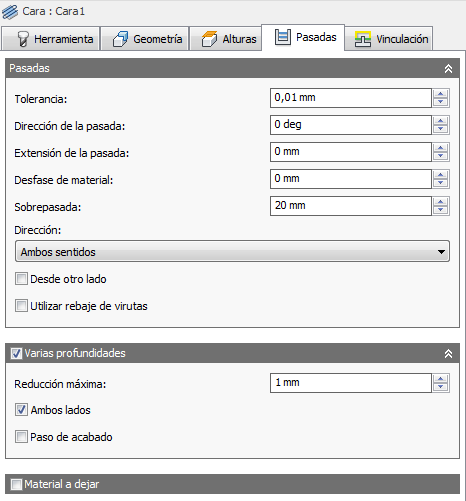

Parámetros de la ficha Pasadas
Tolerancia:
Tolerancia utilizada al linealizar geometría como, por ejemplo, splines y elipses. La tolerancia se toma como la distancia de cuerda máxima.
Tolerancia libre 0,100
Tolerancia reducida 0,001
El movimiento de contorneo de la máquina CNC se controla mediante los comandos G1 de línea y G2/G3 de arco. Para que esto sea posible, CAM linealiza las rutas de herramienta de spline y superficie para acercarlas, y crea muchos segmentos de línea cortos para aproximarse a la forma deseada. La precisión con que la ruta de herramienta se ajusta a la forma deseada depende en gran medida del número de líneas utilizado. El uso de más líneas proporciona una ruta de herramienta más aproximada a la forma nominal de la spline o superficie.
Insuficiencia de datos
Siempre es tentador usar tolerancias muy ajustadas, pero existen compensaciones, tales como tiempos de cálculo de ruta de herramienta más prolongados, archivos de código G de gran tamaño y movimientos de línea muy cortos. Las dos primeras no suponen un gran problema, ya que Autodesk HSM realiza el cálculo muy rápido y los controles más modernos tienen 1 MB de RAM como mínimo. Sin embargo, los movimientos de línea cortos, en combinación con velocidades de avance altas, pueden causar un fenómeno que se conoce como "insuficiencia de datos".
La insuficiencia de datos se produce cuando el control se satura con datos que no puede mantener. Los controles de CNC solo pueden procesar un número finito de líneas de código (bloques) por segundo. Es posible que la cantidad sea de tan solo 40 bloques/segundo en máquinas antiguas y de 1000 bloques/segundo o más en máquinas más modernas, como el control Haas Automation. Los movimientos de línea cortos y las velocidades de avance altas pueden forzar una velocidad de procesamiento superior a la que el control puede gestionar. Si esto sucede, la máquina debe detenerse después de cada movimiento y esperar al siguiente servomando desde el control.
Dirección de la pasada:
Especifica la dirección de las pasadas.
Dirección de la pasada a 0°
Dirección de la pasada a 45°
Extensión de la pasada:
Distancia para extender las pasadas más allá del contorno de mecanizado.
Desfase de material:
Especifica la distancia que debe desfasarse el contorno del material hacia afuera.
Desfase de material
Sobrepasada:
Especifica la sobrepasada horizontal entre las pasadas. Por defecto, este valor es un 95 % del diámetro del cortador menos el radio de esquina de la herramienta.
Sobrepasada horizontal
Dirección
La opción Dirección permite controlar el método de corte. El valor por defecto es corte en Ambos sentidos, hacia delante y hacia atrás, a lo largo de la cara. Puede optar por cortar en una dirección seleccionando fresado Concurrente o Convencional.
  1. Ambos sentidos: corte en ambas direcciones (por defecto)
  2. Concurrente: corte concurrente en una dirección
  3. Convencional: corte convencional en una dirección
Recuerde: Según la geometría de la pieza, no siempre es posible mantener el fresado concurrente o convencional a lo largo de la ruta de herramienta completa.
Desde otro lado
Especifica que la ruta de herramienta comienza en el otro lado de la pieza.
Sin especificar
Seleccionadas
Utilizar rebaje de virutas
Active esta opción para utilizar un corte de bola a fin de mantener las virutas finas.
Varias profundidades
Especifica que se deben tomar varias profundidades.
Con cortes de varias profundidades
Sin cortes de varias profundidades
Nota: Las estrategias de limpieza adaptativa permiten cortes de profundidades mucho más agresivas que las cajeras 2D predecesoras.
Reducción máxima
Especifica la distancia para la reducción máxima entre niveles Z. La reducción máxima se aplica a toda la profundidad, menos cualquier material restante y pasada de acabado.
  • La última pasada de desbaste puede ser inferior a la reducción máxima
  • Se muestra sin reducción de acabado
  • Se muestra sin material radial adicional
Ambos lados
Active esta opción para mecanizar ambos lados de la pieza cuando se realicen cortes de varias profundidades. La sobrepasada inicial se aplica desde cada lado de la pieza para cada pasada de reducción.
  1. La pasada 1 empieza a la derecha; la pasada 2 empieza a la izquierda
  2. Distancia de sobrepasada correspondiente a pasada 1 medida desde la derecha
  3. Distancia de sobrepasada correspondiente a pasada 2 medida desde la izquierda
Paso de acabado
Especifica que debe realizarse un paso de acabado.
Paso de acabado
Velocidad de avance de acabado:
Velocidad de avance utilizada para la pasada de acabado final.
Reducción de acabado:
Tamaño de cada reducción en las pasadas de acabado.
Material a dejar
Positivo
Material a dejar positivo: la cantidad de material que queda después de una operación que se va a eliminar mediante operaciones de desbaste o acabado posteriores. Para las operaciones de desbaste, se deja una pequeña cantidad de material por defecto.
Ninguno
Ningún material a dejar: se elimina todo el material sobrante hasta la geometría seleccionada.
Negativo
Material a dejar negativo: se elimina todo el material que supera la superficie o el contorno de la pieza. Esta técnica se suele usar en el mecanizado de electrodos para permitir un explosor o para cumplir los requisitos de tolerancia de una pieza.
Material axial (planta) a dejar
El parámetro Material axial a dejar controla la cantidad de material que se deja en la dirección axial (a lo largo del eje Z), es decir, al final de la herramienta.
Material radial a dejar
Material radial y axial a dejar
La especificación de un valor de material axial positivo provoca que quede material en las áreas superficiales de la pieza.
Para las superficies que no son exactamente horizontales, Autodesk HSM interpola entre los valores de material axial y radial (pared) a dejar, de modo que el material que queda en la dirección axial de estas superficies puede ser diferente del valor especificado, en función de la inclinación de la superficie y el valor de material radial a dejar.
Si se cambia el material radial a dejar, el material axial a dejar se define automáticamente en la misma cantidad, a menos que se introduzca manualmente el valor de material axial a dejar.
Para las operaciones de acabado, el valor por defecto es 0 mm (0 pulg.), es decir, no se deja material.
Para las operaciones de desbaste, se deja una pequeña cantidad de material por defecto, que se puede eliminar posteriormente mediante una o varias operaciones de acabado.
Si se utiliza un valor de material a dejar negativo, la operación de mecanizado elimina material más allá de la forma del modelo. Esta opción se puede utilizar para mecanizar electrodos con un explosor, donde el tamaño del explosor sea igual al valor de material a dejar negativo.
Ambos valores de material radial y axial a dejar pueden ser números negativos. No obstante, cuando se utiliza un cortador de bola o de radio con un valor de material a dejar negativo mayor que el radio de esquina, el valor de material axial a dejar negativo debe ser menor o igual que el radio de esquina.

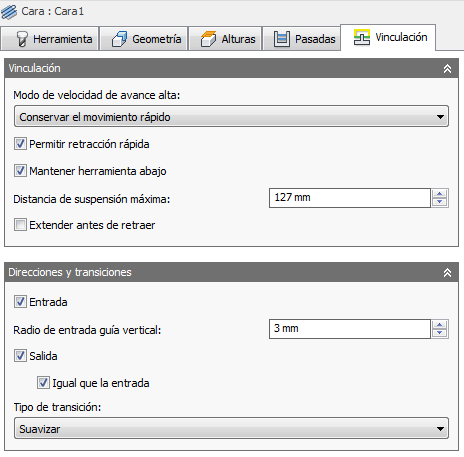

Parámetros de la ficha Vinculación
Modo de velocidad de avance alta:
Especifica cuando los movimientos rápidos deben generarse como rápidos verdaderos (G0) y cuando deben generarse como movimientos de velocidad de avance alta (G1).
Normalmente, este parámetro está definido para evitar colisiones en movimientos rápidos en las máquinas que realizan movimientos de "pata de perro" a una velocidad alta.
Velocidad de avance alta:
Velocidad de avance de los movimientos rápidos que se generan como G1 en lugar de como G0.
Permitir retracción rápida
Si esta opción está activada, las retracciones se realizan como movimientos rápidos (G0). Desactivar para forzar las retracciones a la velocidad de avance de salida.
Mantener herramienta abajo
Si esta opción está activada, la estrategia evita la retracción cuando la distancia hasta la siguiente área está por debajo de la distancia de suspensión especificada.
Distancia de suspensión máxima
Especifica la distancia máxima permitida para los movimientos de suspensión.
Retracción total
Retracción mínima
Extender antes de retraer
Active esta opción para extender la pasada de corte más allá del material antes de la retracción.
Entrada
Active esta opción para generar una entrada.
Entrada
Radio de entrada guía vertical:
Radio del arco vertical que suaviza el movimiento de entrada a medida que avanza hasta la propia ruta de herramienta.
Salida
Active esta opción para generar una salida.
Salida
Igual que la entrada
Especifica que la definición de salida debe ser idéntica a la definición de guía entrada.
Radio de salida guía vertical:
Especifica el radio de salida vertical.
Tipo de transición
Especifica el tipo de conexión entre las pasadas.
  1. Transición suave: entre pasadas
  2. Transición recta: entre pasadas
  3. Transición corta: entre pasadas
Sin contacto (no se muestra)
Las pasadas no se conectan en el mismo nivel Z. La herramienta se retrae entre cada pasada de conexión.
