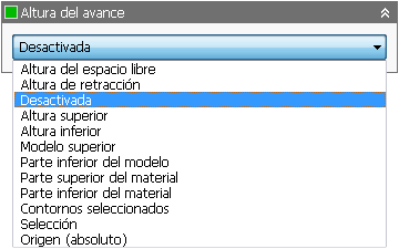

Acerca del procedimiento para desactivar la altura del avance de fresado
Para Contorno 2D y Cajera 2D, tiene la opción de desactivar la Altura del avance que hace que la herramienta descienda rápidamente hasta la entrada. Solo tiene que seleccionar la opción Desactivado de la lista desplegable Altura del avance en la ficha Alturas.
Desactivación de la Altura del avance
Ruta de herramienta izquierda: Contorno 2D con altura del avance definida en 5 mm desde la parte superior del modelo. Ruta de herramienta derecha: Contorno 2D con altura del avance desactivada.
