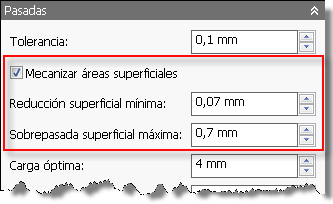

El mecanizado de áreas superficiales detecta áreas superficiales en el modelo e inserta reducciones adicionales para proporcionar un mejor acabado de las áreas superficiales.
Los parámetros de áreas superficiales
Cuando está activado, el mecanizado de áreas superficiales se controla con dos parámetros:
Reducción superficial mínima:
Este parámetro controla la reducción mínima permitida entre los niveles Z adicionales y tiene prioridad sobre la sobrepasada superficial máxima.
Sobrepasada superficial máxima:
Este parámetro controla la sobrepasada utilizada para detectar áreas donde deben insertarse niveles Z adicionales. Si la reducción normal tiene como resultado una sobrepasada que supera este valor, se insertan niveles adicionales hasta que se alcanza la sobrepasada o la reducción mínima.
