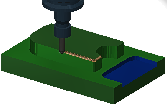

El Chaflán 2D se utiliza para crear un borde biselado en la pieza. Seleccione un borde o boceto. Se requiere una herramienta cónica.

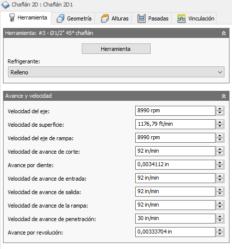

Parámetros de la ficha Herramienta
Refrigerante
Seleccione el tipo de refrigerante que se utiliza con la herramienta de mecanizado. No todos los tipos funcionan con todos los posprocesadores de máquina.
Avance y velocidad
Parámetros de corte del eje y velocidad de avance.
- Velocidad del eje: velocidad de rotación del eje expresada en rotaciones por minuto (RPM).
- Velocidad de superficie: velocidad a la que el material se desplaza más allá de la arista de corte de la herramienta (SFM o m/min).
- Velocidad del eje de rampa: velocidad de rotación del eje al realizar movimientos de rampa.
- Velocidad de avance de corte: velocidad de avance utilizada en movimientos de corte regulares. Se expresa en pulgadas/min (IPM) o mm/min
- Avance por diente: velocidad de avance de corte expresada como avance por diente (FPT).
- Velocidad de avance de entrada: avance utilizado para la entrada en un movimiento de corte.
- Velocidad de avance de salida: avance utilizado para la salida de un movimiento de corte.
- Velocidad de avance de la rampa: avance utilizado para la realización de rampas helicoidales en el material.
- Velocidad de avance de penetración: avance utilizado para la penetración en el material.
- Avance por revolución: velocidad de avance de penetración expresada como avance por revolución.

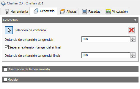

Parámetros de la ficha Geometría
Geometría
Se pueden seleccionar bordes o bocetos. La geometría contigua se encadena automáticamente.
Selección de contornos
Seleccione el borde recto en una pieza sin chaflanes modelados. Si el chaflán está modelado, seleccione el borde inferior del mismo.
Selección de borde recto.
Selección de borde modelado.
Distancia de extensión tangencial
Se utiliza en los contornos abiertos para extender el inicio y el final de la cadena seleccionada o de varias cadenas. De esta forma, se crea una extensión lineal de tangente según el ángulo de los puntos iniciales y finales. Esta es una extensión de la geometría seleccionada.
- Sin extensión
- Extensión de 12 mm
- Pasada única: gran extensión
- Varias pasadas de acabado establecidas en 2
Si la distancia de extensión provoca un solapamiento de una sola cadena, la intersección se recortará en un contorno cerrado.
Nota: Puede utilizar la opción de contornos del material para forzar la ruta de herramienta más allá del material definido o de un contorno seleccionado. Excelente para formas irregulares. Para una extensión adicional a la ruta de herramienta, vaya a la ficha "Pasadas" y utilice la opción "Fragmento de distancia de extensión de tangencial"
Separar extensión tangencial al final
Active esta opción para introducir un valor de longitud de extensión final distinto.
Distancia de extensión tangencial final
Especifica la distancia para extender la posición final.
Extensión inicial de 16 mm y Extensión final de 5 mm
Orientación de la herramienta
Especifica cómo se determina la orientación de la herramienta mediante una combinación de opciones de origen y orientación de la tríada.
El menú desplegable Orientación proporciona las siguientes opciones para definir la orientación de los ejes X, Y, Z de la tríada:
Configurar orientación del SCT: utiliza el sistema de coordenadas de pieza de trabajo (SCT) de la configuración actual para la orientación de la herramienta.
Orientación del modelo: utiliza el sistema de coordenadas (SCT) de la pieza actual para la orientación de la herramienta.
Seleccionar eje o plano Z y eje X: seleccione una cara o una arista para definir el eje Z y otra cara o arista para definir el eje X. Los ejes Z y X se pueden voltear 180 grados.
Seleccionar eje o plano Z y eje Y: seleccione una cara o una arista para definir el eje Z y otra cara o arista para definir el eje Y. Los ejes Z e Y se pueden voltear 180 grados.
Seleccionar ejes X e Y: seleccione una cara o una arista para definir el eje X y otra cara o arista para definir el eje Y. Los ejes X e Y se pueden voltear 180 grados.
Seleccionar sistema de coordenadas: permite definir una orientación de herramienta específica para esta operación desde un sistema de coordenadas de usuario (SCU) de Inventor en el modelo. Utiliza el origen y la orientación del sistema de coordenadas existente. Utilice esta opción si el modelo no contiene un punto y un plano adecuados para la operación.
El menú desplegable Origen ofrece las siguientes opciones para ubicar el origen de la tríada:
Configurar origen del SCT: utiliza el origen del sistema de coordenadas de la pieza de trabajo (SCT) de la configuración actual para el origen de la herramienta.
- Origen del modelo: utiliza el origen del sistema de coordenadas (SCT) de la pieza actual para el origen de la herramienta.
Punto seleccionado: seleccione un vértice o una arista para el origen de la tríada.
Punto del cuadro de material: seleccione un punto en el cuadro delimitador del material para el origen de la tríada.
Punto del cuadro de modelo: seleccione un punto en el cuadro delimitador del modelo para el origen de la tríada.
Modelo
Active esta opción para anular la geometría del modelo (superficies o cuerpos) definida en la configuración.
Incluir configuración del modelo
Activado por defecto, el modelo seleccionado en la configuración se incluye además de las superficies del modelo seleccionadas en la operación. Si se desactiva esta casilla de verificación, la ruta de herramienta se genera únicamente en las superficies seleccionadas en la operación.

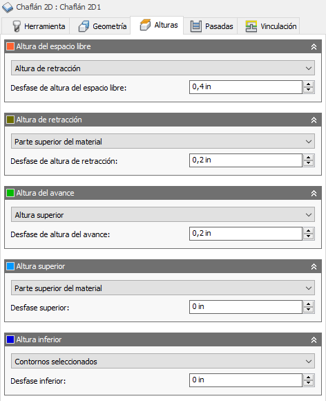

Parámetros de la ficha Alturas
Altura del espacio libre
La altura del espacio libre es la primera altura a la que herramienta se desplaza en su camino hacia el principio de la ruta de herramienta.
Altura de retracción: desfase incremental de la altura de retracción.
Altura del avance: desfase incremental de la altura del avance.
Altura superior: desfase incremental de la altura superior.
Altura inferior: desfase incremental de la altura inferior.
Parte superior del modelo: desfase incremental de la parte superior del modelo.
Parte inferior del modelo: desfase incremental de la parte inferior del modelo.
Parte superior del material: desfase incremental de la parte superior del material.
Parte inferior del material: desfase incremental de la parte inferior del material.
Contornos seleccionados: desfase incremental de un contorno seleccionado en el modelo.
Selección: desfase incremental de un punto (vértice), una arista o una cara seleccionado en el modelo.
Origen (absoluto): desfase absoluto del origen definido en Configuración o en Orientación de la herramienta dentro de una operación específica.
Desfase de altura del espacio libre:
El Desfase de altura del espacio libre se aplica y guarda relación con la selección de Altura del espacio libre en la lista desplegable anterior.
La Altura de retracción define la altura a la que la herramienta se desplaza antes de la siguiente pasada de corte. La Altura de retracción debería definirse por encima de la Altura del avance y Superior. La Altura de retracción se utiliza junto con el desfase posterior para establecer la altura.
Altura del espacio libre: desfase incremental de la altura del espacio libre.
Desfase de altura de retracción:
El Desfase de altura de retracción se aplica y es relativo a la selección de Altura de retracción en la lista desplegable anterior.
Altura del avance
La altura de avance define la altura a la que se dirige la herramienta antes de cambiar a la velocidad de avance/penetración para introducir la pieza. La altura del avance debería definirse por encima de la Parte superior. Una operación de taladrado utiliza esta altura como la altura del avance inicial y la altura de retracción de picoteo. La altura del avance se utiliza junto con el desfase posterior para establecer la altura.
Altura del avance
Desactivada: si se desactiva Altura del avance, la herramienta desciende rápidamente hasta la entrada.
Desfase de altura del avance:
El Desfase de altura del avance se aplica y guarda relación con la selección de Altura del avance en la lista desplegable anterior.
Altura superior
La Altura superior define la altura que describe la parte superior del corte. La Altura superior debería definirse por encima de la Parte inferior. La Altura superior se utiliza junto con el desfase posterior para establecer la altura.
Altura superior
Desfase superior:
El Desfase superior se aplica y guarda relación con la selección de Altura superior en la lista desplegable anterior.
Altura inferior
La Altura inferior determina la altura/profundidad del mecanizado final y la menor profundidad a la que la herramienta desciende en el material. La Altura inferior debería definirse por debajo de la Superior. La Altura inferior se utiliza junto con el desfase posterior para establecer la altura.
Altura inferior
Origen (absoluto): desfase absoluto del Origen definido en Configuración o en Orientación de la herramienta dentro de una operación específica.
Desfase inferior:
El Desfase inferior se aplica y guarda relación con la selección de Altura inferior en la lista desplegable anterior.

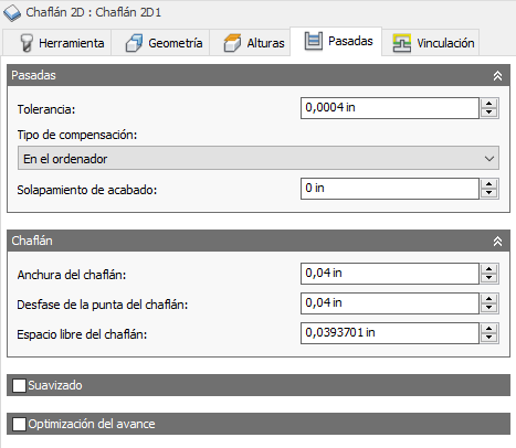

Parámetros de la ficha Pasadas
Tolerancia:
Tolerancia utilizada al linealizar geometría como, por ejemplo, splines y elipses. La tolerancia se toma como la distancia de cuerda máxima.
Tolerancia libre 0,100
Tolerancia reducida 0,001
El movimiento de contorneo de la máquina CNC se controla mediante los comandos G1 de línea y G2/G3 de arco. Para que esto sea posible, CAM linealiza las rutas de herramienta de spline y superficie para acercarlas, y crea muchos segmentos de línea cortos para aproximarse a la forma deseada. La precisión con que la ruta de herramienta se ajusta a la forma deseada depende en gran medida del número de líneas utilizado. El uso de más líneas proporciona una ruta de herramienta más aproximada a la forma nominal de la spline o superficie.
Insuficiencia de datos
Siempre es tentador usar tolerancias muy ajustadas, pero existen compensaciones, tales como tiempos de cálculo de ruta de herramienta más prolongados, archivos de código G de gran tamaño y movimientos de línea muy cortos. Las dos primeras no suponen un gran problema, ya que Autodesk HSM realiza el cálculo muy rápido y los controles más modernos tienen 1 MB de RAM como mínimo. Sin embargo, los movimientos de línea cortos, en combinación con velocidades de avance altas, pueden causar un fenómeno que se conoce como "insuficiencia de datos".
La insuficiencia de datos se produce cuando el control se satura con datos que no puede mantener. Los controles de CNC solo pueden procesar un número finito de líneas de código (bloques) por segundo. Es posible que la cantidad sea de tan solo 40 bloques/segundo en máquinas antiguas y de 1000 bloques/segundo o más en máquinas más modernas, como el control Haas Automation. Los movimientos de línea cortos y las velocidades de avance altas pueden forzar una velocidad de procesamiento superior a la que el control puede gestionar. Si esto sucede, la máquina debe detenerse después de cada movimiento y esperar al siguiente servomando desde el control.
Tipo de compensación:
Especifica el tipo de compensación.
En el ordenador: Autodesk HSM calcula automáticamente la compensación de la herramienta en función del diámetro de la herramienta. La salida posprocesada contiene la ruta compensada directamente, en lugar de los códigos G41/G42.
Desgaste: funciona como si estuviera seleccionada la opción En el ordenador, pero también genera los códigos G41/G42. Esto permite el operador de la herramienta de mecanizado ajustar para el desgaste de la herramienta en el control de la herramienta de mecanizado introduciendo la diferencia en el tamaño de la herramienta como un número negativo.
Desgaste inverso: idéntica a la opción Desgaste, excepto en que el ajuste de desgaste se introduce como un número positivo.
Nota: El control de compensación (incluidas las opciones Desgaste y Desgaste inverso) solo se realiza en las pasadas de acabado.
Solapamiento de acabado:
El solapamiento de acabado es la distancia que la herramienta recorre más allá del punto de entrada antes de salir. La especificación de un solapamiento de acabado garantiza que el material del punto de entrada se limpie correctamente.
Sin solapamiento de acabado
Solapamiento de acabado de 0,25"
Nota: El solapamiento de acabado sigue el contorno seleccionado, por lo que es seguro especificar un solapamiento amplio.
Anchura del chaflán:
Cantidad para ajustar el tamaño del chaflán.
Anchura del chaflán añadida a arista recta
- Para las selecciones de aristas rectas, es la anchura final del chaflán
- Para las selecciones de aristas achaflanadas, puede añadir anchura de desfase extra a un chaflán modelado. Similar al uso de material a dejar
Desfase de la punta del chaflán:
La cantidad que se extenderá la punta de la herramienta más allá de la arista del chaflán.
Espacio libre del chaflán
Este valor especifica la distancia a la que la herramienta debe permanecer de la geometría de modelo que no se va a achaflanar.
Suavizado
Suaviza la ruta de herramienta mediante la eliminación de los puntos excesivos y los arcos accesorios cuando es posible dentro de la tolerancia de filtrado especificada.
Suavizado desactivado
Suavizado activado
El suavizado se utiliza para reducir el tamaño del código sin que ello afecte a la precisión. El suavizado sustituye líneas colineales por una línea y arcos tangentes para reemplazar varias líneas en áreas curvas.
Los efectos del suavizado pueden ser considerables. El tamaño del archivo de código G se puede reducir un 50 % o más. La máquina funcionará de forma más rápida y constante, y mejorará el acabado de la superficie. La cantidad de reducción de código depende de cómo la ruta de herramienta se preste al suavizado. Las rutas de herramienta situadas principalmente en un plano principal (XY, XZ, YZ), como las rutas paralelas, se filtran bien. Las otras, como las de festoneado 3D, se reducen menos.
Tolerancia de suavizado:
Especifica la tolerancia de filtro de suavizado.
El suavizado funciona mejor cuando la Tolerancia (la precisión con la que se genera la ruta linealizada original) es igual o mayor que la Tolerancia de suavizado (accesorio de arco de línea).
Nota: La tolerancia total, o la distancia que la ruta de herramienta puede desviarse de la forma de superficie o spline ideal, es la suma de la Tolerancia de corte y la Tolerancia de suavizado. Por ejemplo, si se define una Tolerancia de corte de 0,0004 y una Tolerancia de suavizado de 0,0004, la ruta de herramienta puede variar con respecto a la superficie o spline original hasta 0,0008 de la ruta ideal.
Optimización del avance
Especifica que el avance debería reducirse en las esquinas.
Cambio direccional máximo:
Especifica el cambio angular máximo permitido antes de la reducción de la velocidad de avance.
Radio de avance reducido:
Especifica el radio mínimo permitido antes de la reducción del avance.
Distancia de avance reducida:
Especifica la distancia de reducción del avance antes de una esquina.
Velocidad de avance reducida:
Especifica la velocidad de avance reducida que se va a utilizar en las esquinas.
Solo las esquinas interiores
Actívela para solo reducir la velocidad de avance en las esquinas interiores.

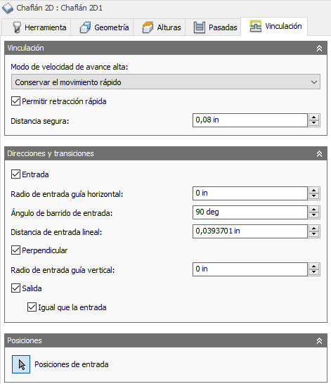

Parámetros de la ficha Vinculación
Modo de velocidad de avance alta:
Especifica cuando los movimientos rápidos deben generarse como rápidos verdaderos (G0) y cuando deben generarse como movimientos de velocidad de avance alta (G1).
Conservar el movimiento rápido: todos los movimientos rápidos se conservan.
Conservar el movimiento rápido axial y radial: los movimientos rápidos que se desplazan solo horizontalmente (radiales) o verticalmente (axiales) se generan como rápidos verdaderos.
Conservar el movimiento rápido axial: solo los movimientos rápidos que se desplazan verticalmente.
Conservar el movimiento rápido radial: solo los movimientos rápidos que se desplazan horizontalmente.
Conservar el movimiento rápido axial simple: solo los movimientos rápidos que se desplazan en un eje (X, Y o Z).
Utilizar siempre un avance alto: los movimientos rápidos (movimientos de avance alto) se generan como movimientos G01 en lugar de como movimientos rápidos (G0).
Normalmente, este parámetro está definido para evitar colisiones en movimientos rápidos en las máquinas que realizan movimientos de "pata de perro" a una velocidad alta.
Velocidad de avance alta:
Velocidad de avance de los movimientos rápidos que se generan como G1 en lugar de como G0.
Permitir retracción rápida
Si esta opción está activada, las retracciones se realizan como movimientos rápidos (G0). Desactivar para forzar las retracciones a la velocidad de avance de salida.
Distancia segura:
Distancia mínima entre la herramienta y las superficies de la pieza durante los movimientos de retracción. La distancia se mide después de aplicar el material a dejar, de modo que si se utiliza un valor de material a dejar negativo, deberán tomarse precauciones para garantizar que la distancia segura sea suficiente para evitar colisiones.
Entrada
Active esta opción para generar una entrada.
Entrada
Radio de entrada guía horizontal:
Especifica el radio de movimientos de entrada horizontales.
Ángulo de barrido de entrada:
Especifica el barrido del arco de entrada.
Ángulo de barrido a 90 grados
Ángulo de barrido a 45 grados
Distancia de entrada lineal:
Especifica la longitud del movimiento de entrada lineal para el que debe activarse la compensación de radio en el controlador.
Perpendicular
Reemplaza las extensiones tangenciales de los arcos de entrada/salida por un movimiento perpendicular al arco.
Mostrado con entrada/salida perpendicular
Ejemplo: un taladro con arcos guía lo más grandes posible (cuanto mayor es el arco menos riesgo de marca de parada del seguidor), y donde una dirección lineal tangente no sea posible porque se extendería por el lado del taladro.
Radio de entrada guía vertical:
Radio del arco vertical que suaviza el movimiento de entrada a medida que avanza hasta la propia ruta de herramienta.
Salida
Active esta opción para generar una salida.
Salida
Igual que la entrada
Especifica que la definición de salida debe ser idéntica a la definición de guía entrada.
Radio de salida guía horizontal:
Especifica el radio de los movimientos de salida horizontales.
Ángulo de barrido de salida:
Especifica el barrido del arco de salida.
Distancia de salida lineal:
Especifica la longitud del movimiento de salida lineal para el que debe desactivarse la compensación de radio en el controlador.
Perpendicular
Radio de salida guía vertical:
Especifica el radio de salida vertical.
Posiciones de entrada
Seleccione la geometría cercana a la ubicación en la que desea insertar la herramienta.
