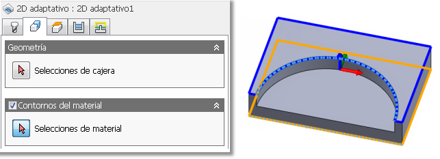

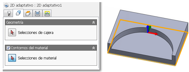

  2. En la ficha Geometría, seleccione el contorno de material.
    Selección de contorno de material
  3. A continuación, seleccione el contorno con la cajera abierta.
    Selección del contorno con la cajera abierta
