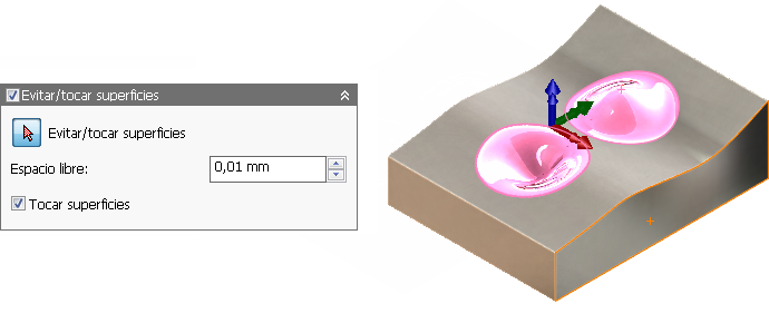

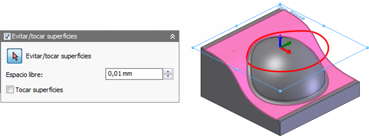

Puede invertir el significado de la superficie que evitar activando la casilla de verificación Tocar superficies. Si esta opción está activada, las superficies evitadas son aquellas que deben tocarse en el espacio libre especificado mientras que el resto se evitan.
La opción Tocar superficies (desactivada por defecto)
Tocar superficies desactivado
Tocar superficies activado
