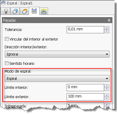

La estrategia Acabado de espiral ofrece varios modos de operación. El modo se selecciona en la lista desplegable Modo de espiral, que se encuentra en la ficha Pasadas.
Selección del Modo de espiral
