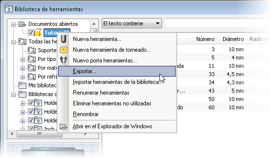

Para exportar una tabla de herramientas del documento a un archivo de biblioteca, haga lo siguiente:
  1. Haga clic con el botón derecho en el documento y seleccione Exportar en el menú contextual emergente.

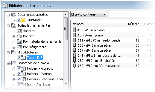

  2. A continuación, elija una ubicación y un nombre para la nueva biblioteca. Si exporta la biblioteca a una de las carpetas de bibliotecas de herramientas existentes, la nueva biblioteca queda visible de forma inmediata.
    La nueva biblioteca ahora está visible
Nota: Si realiza la exportación a una carpeta diferente, la biblioteca no está visible en el cuadro de diálogo Biblioteca de herramientas hasta que se añade la carpeta en el cuadro de diálogo de la biblioteca. Puede importar igualmente herramientas de la biblioteca con la opción Importar herramientas de la biblioteca.
