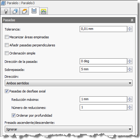

Autodesk HSM admite la opción Pasadas de desfase axial que permite repetir la ruta de herramienta calculada en los pasos en la dirección Z.
Las pasadas de desfase axial funcionan de manera muy parecida a las reducciones de acabado en las operaciones 2D y resultan útiles para eliminar una cantidad fija de material en varios pasos. Por ejemplo, si dispone de 1 mm de material restante, puede eliminarlo en cinco pasadas de 0,2 mm con acabado paralelo.
Parámetros de Pasadas de desfase axial
